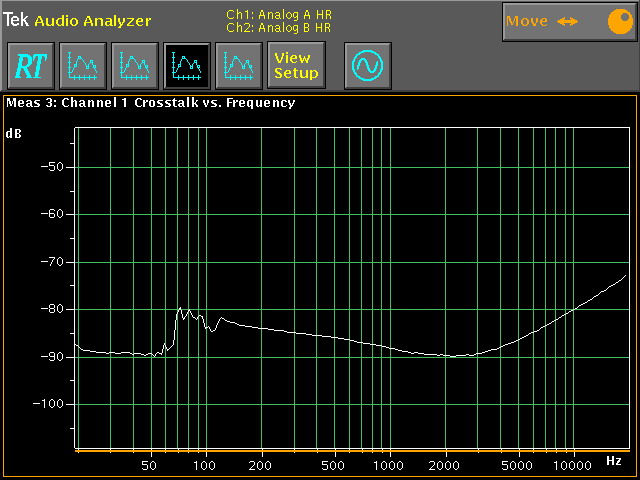

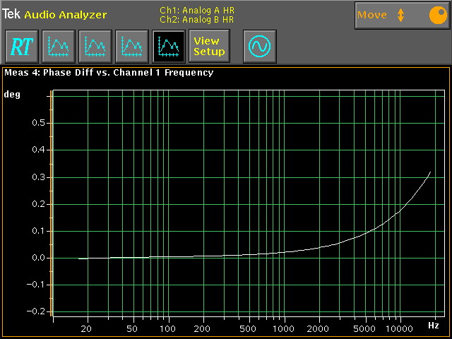

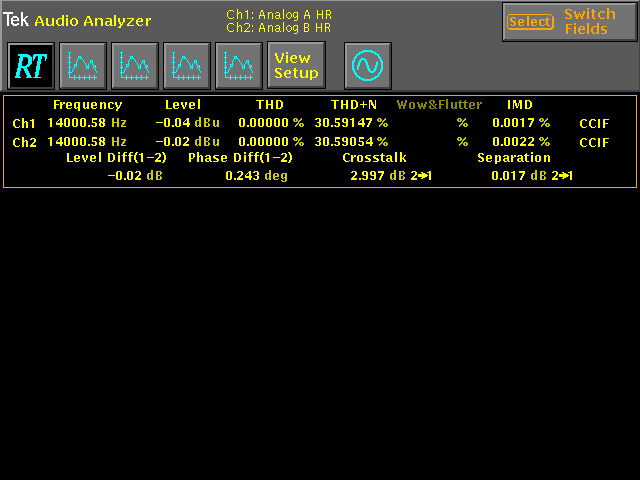

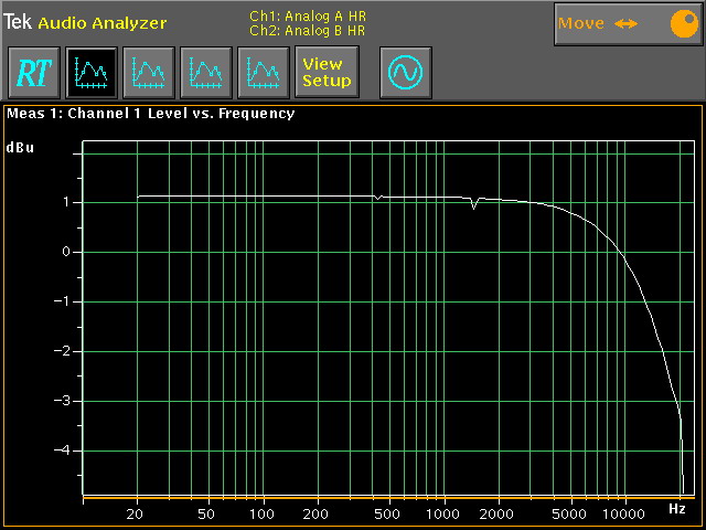

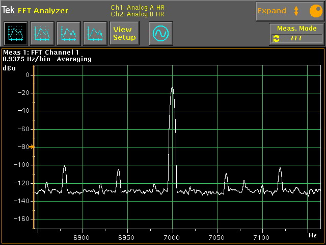

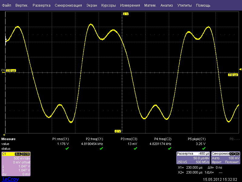

Предварительно фотки промеров снятые на 16/48 (с карты памяти больше было не запустить, нету скоростной). Впрочем для многих параметров битность большого значения не имеет. А для неокотрых - вообще не имеет. Так что неважно.
Но - счас попробуем с внутренней памяти запустить 24/192, надеюсь получится.
сообщение 15.5.2012, 18:27
Теперь измериловки на 32/192.
Полный файл будет позже. Пока только дополнительные графики.
