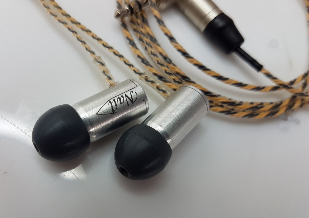

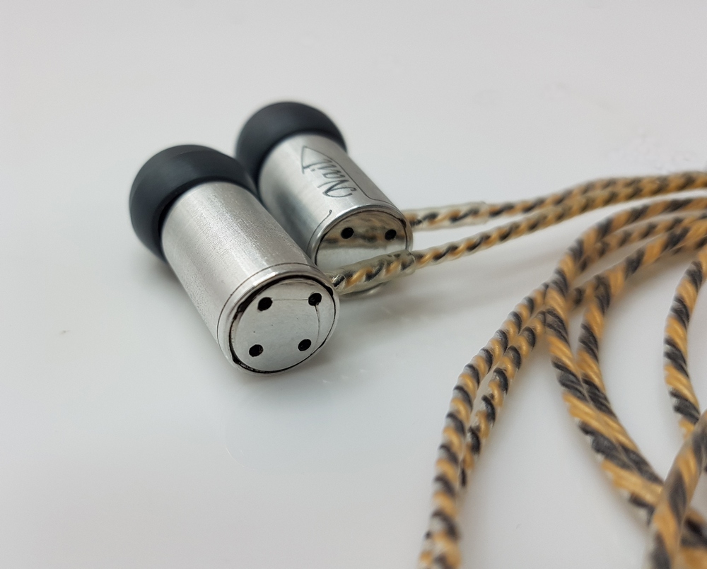

По посадке. Я лично всегда мучился проблемой посадки классических широких звуководов. Ну и решили сделать звуковод максимально небольшим по диаметру (как в остальных гвоздях) и скруглили корпус настолько насколько это позволяли ресиверы. Сам корпус диаметром под сантиметр, но так как этот диаметр находится максимально далеко от канала, то по сути наушники в ухе воспринимаются не шире чем остальные гвоздики. Проблема может возникнуть разве что у тех, кто любит пихать наушники по самые гланды. Но лично я с двумя лепестками запихивал 4ки так далеко что дальше уже не мог и сам корпус мне не мешал. Кстати скругление так же сделали чтоб края корпуса, при глубокой посадке не давили и не царапали кожу уха. Ну и наверное хорошо что сам звуковод внутри, от ресивера - это максимально прямая трубка без изгибов.

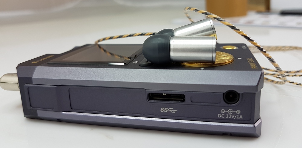

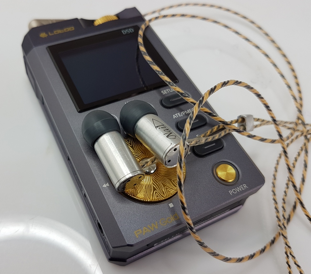

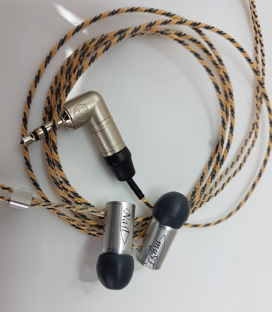

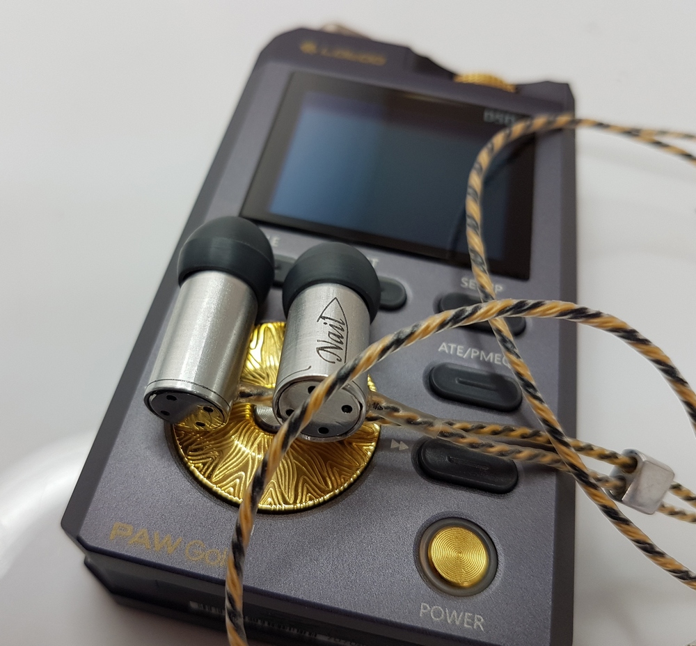

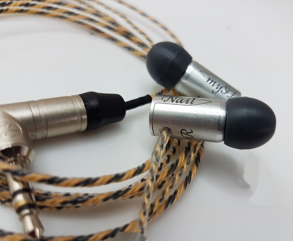

фотки, правда немного старые. в новых задник чуть чуть другой, но общая форма такая же

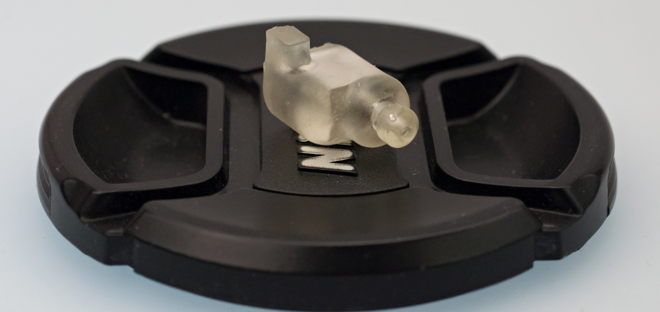

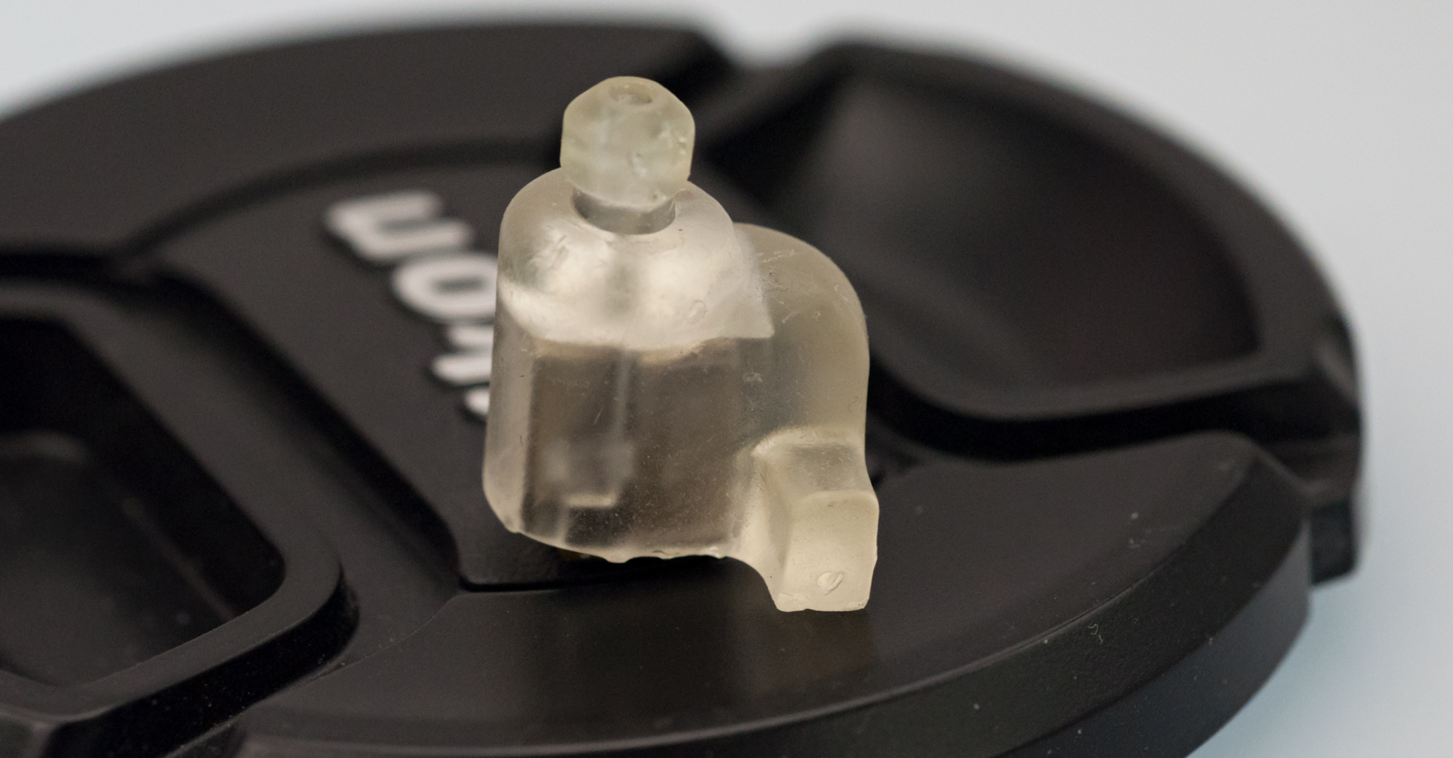

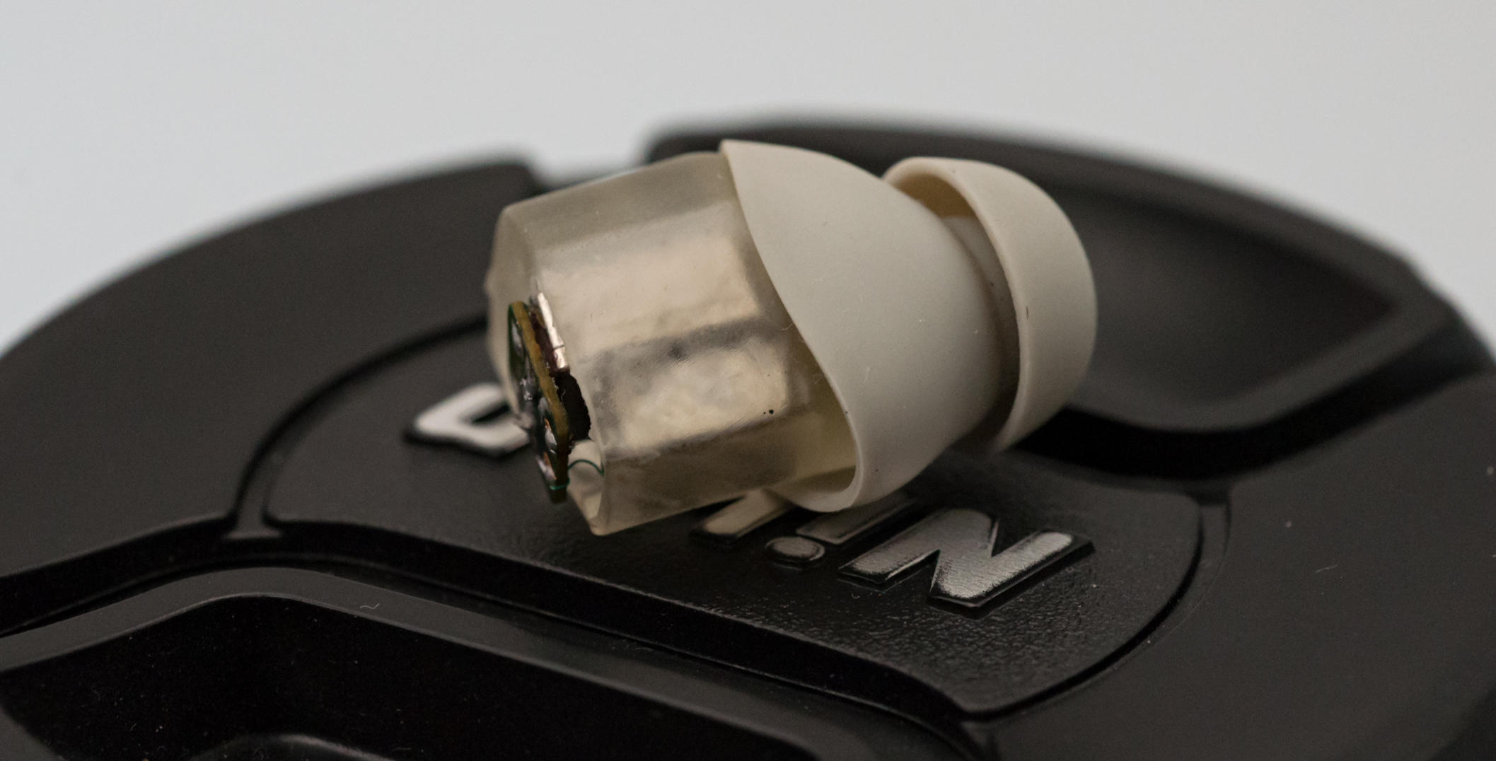

Продолжаем работу над новым корпусом для двухдрайверных nail4
