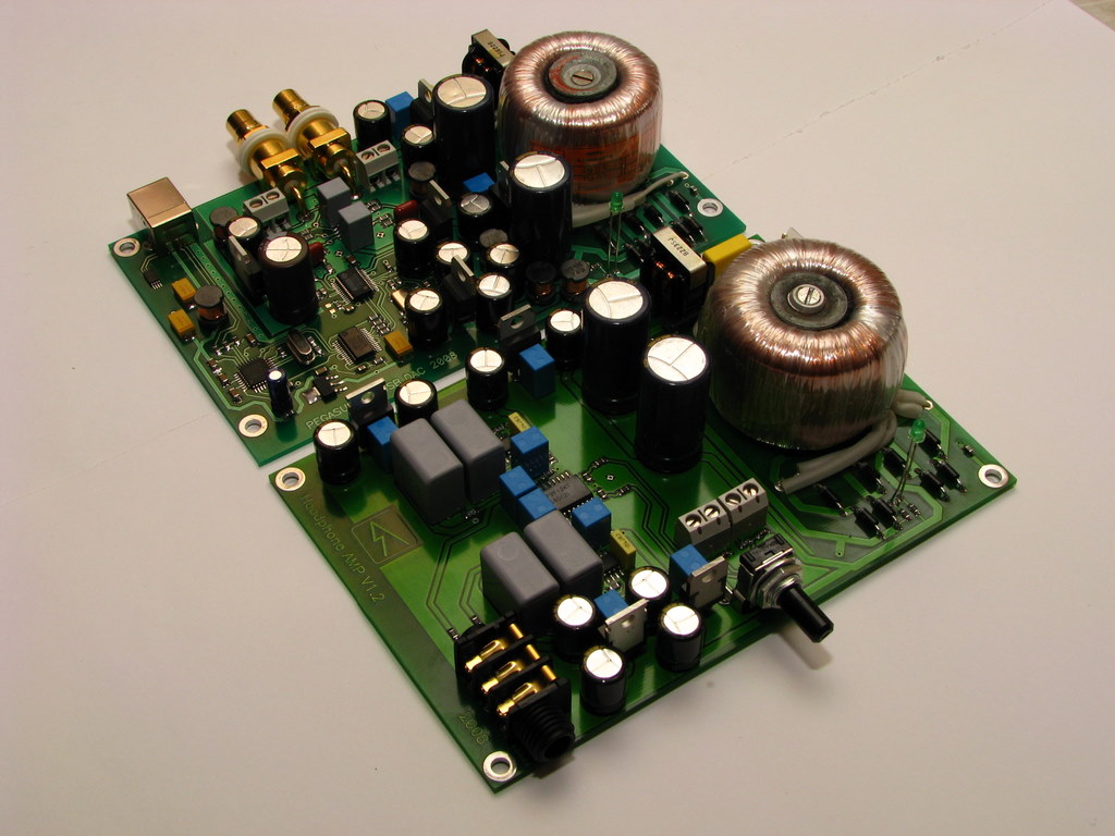

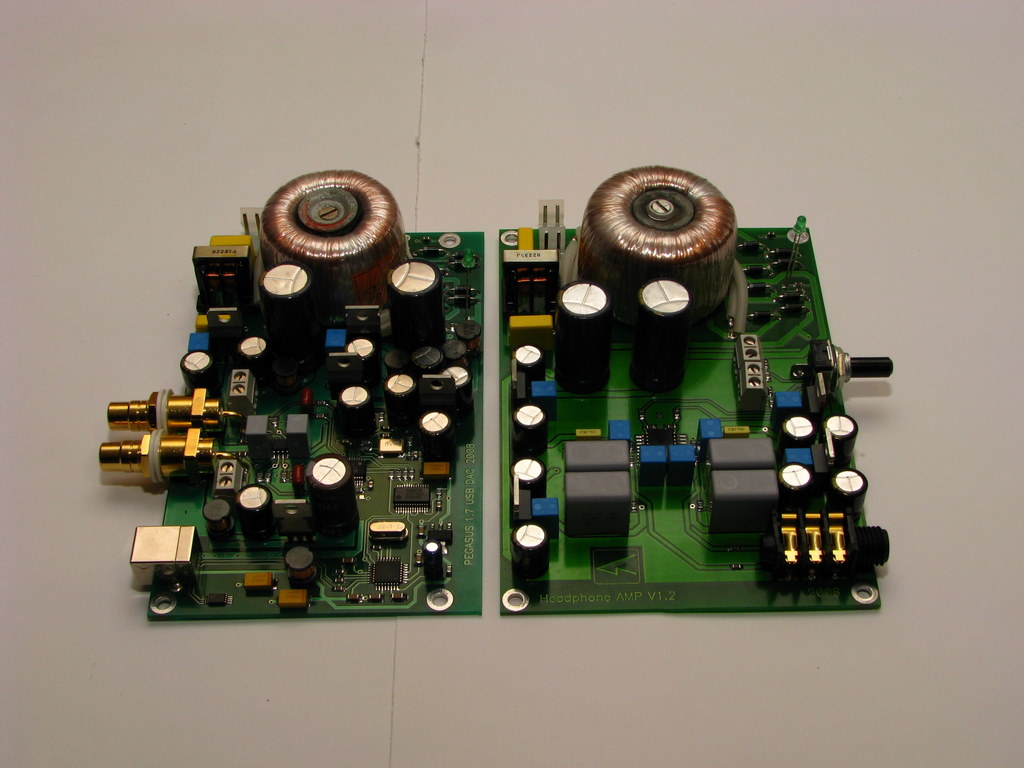

Вот последняя новинка. Варинты с тороидальными трансформаторами. Это чтобы 50гц не ловить на низкоомных наушниках.

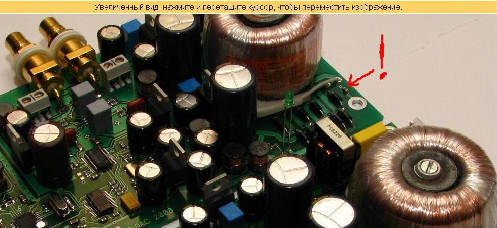

сообщение 8.6.2009, 15:23
По поводу шумов в Пегасе (только модели с усилком для наушников).
Есть способ уменьшить шум, если он вас беспокоит.
Сергей сегодня кое какую информацию подкинул.
Смотрим фото - если у вас есть такая деталюшка на Цапе - ее можно удалить.
Словами самого "автора"
"На фото показана деталюшка которую, в случае если это девайс с
усилком, надо удалить. Она маленькая, СМД. Удобнее всего это делать
двумя паяльниками - нагрел, прижал, поднял. все."
