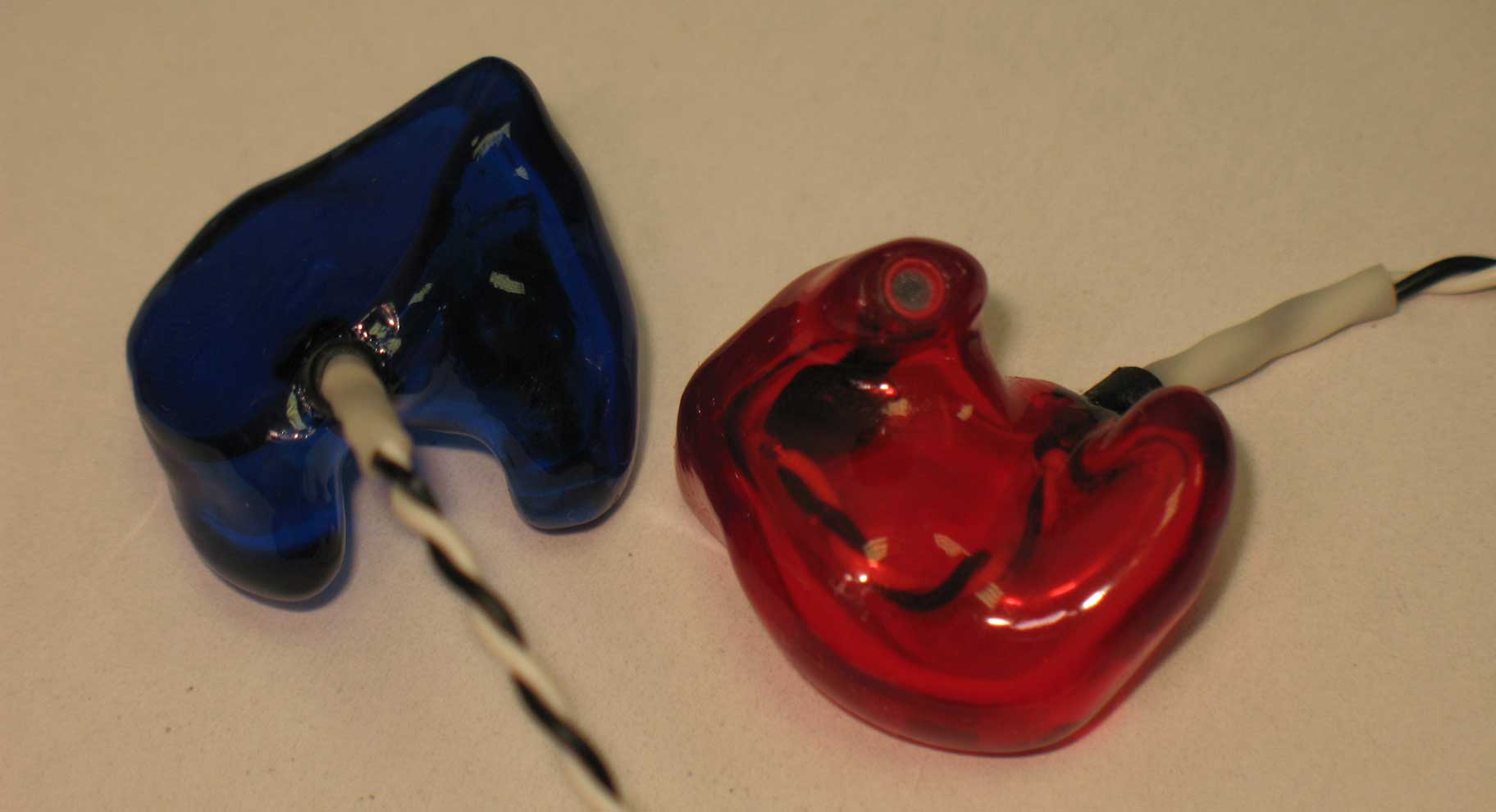

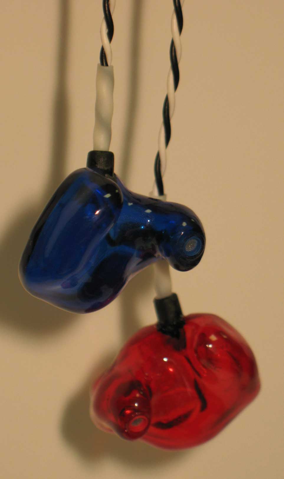

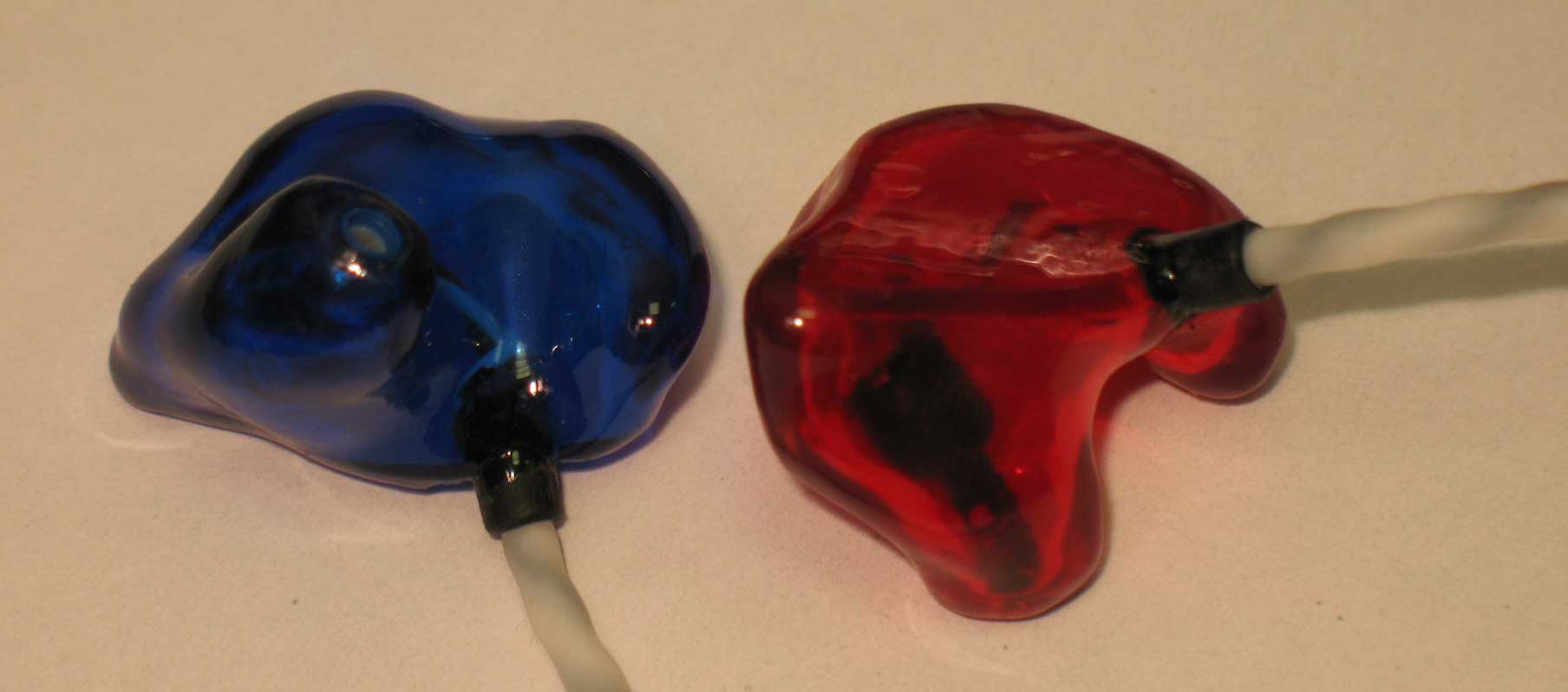

Сегодня, будучи у Романа, заслушал модифицированный Текласт. Сначала слушал на своих Сликах SA6- очень неплохо, скромно так говоря wink.gif Затем решил проверить на DBA-02... Был неприятно поражён, куда-то подевался бас (?), общее звучание стало каким-то звенящим ... sad.gif Что-то явно было не так, но что? Дома снял насадки и внимательно рассмотрел - ёлы-палы! Один из звуководов , можно сказать, зиял чернотой... А где же мембранка-то? Оказалось - слетела и находилась внутри насадки (хорошо, что использую шуровские, с обратным горном, потому и застряла. А то и в ухе могла остаться...). Клеить её обратно? Желания нет. И тут вспомнил, как в теме о FA DBA-02 на форуме плеера, iamreg рассказал о своих опытах по изготовлению фильтров для ДБАшек. (честно говоря, давно руки чесались попробовать wink.gif, но, вроде, неохота корёжить нормально работающую вещь. А тут, как говорится, сам бог велел smile.gif ). Взял сухую салфетку для протирки монитора, давным-давно лежавшую без применения, отрезал две полосочки 3х5мм, скатал их трубочками и аккуратно вставил в звуководы (со второго мембрану просто сковырнул. До кучи, так сказать smile.gif ). Затем надел насадки, вставил в уши, подключил всё это "добро" к лучшему в мире плееру ( ну понятно к какому wink.gif конечно к ХиФиМану) и, затаив дыхание, включил воспроизведение... ВОТ!!! ДБА-02 они и раньше были хороши, но тут они ЗАЗВУЧАЛИ! smile.gif Звук стал, как бы "взрослее", ещё приблизившись к Сликам. Так что, если случилась неприятность, типа моей, не стоит отчаиваться - это отличный шанс улучшить звучание ушек, не требующий, к тому же практически никаких затрат и каких-то особых навыков smile.gif
Всего-то и надо : салфетка, линейка, острый нож (типа макетного) и, собственно говоря, сами наушники. Ну и, конечно, желание (или необходимость, как у меня wink.gif )
