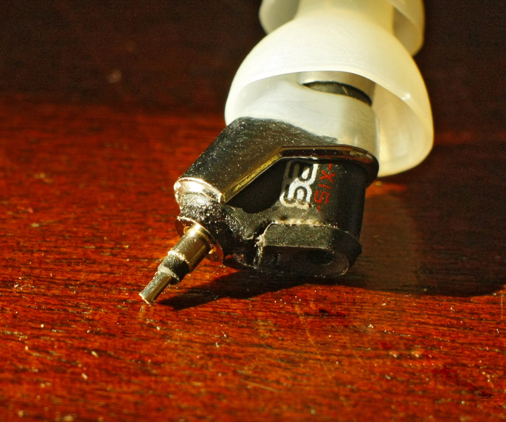

У замечательных наушнегов Sleek SA6 которые стоят в районе 350$, провод на удивление плохой... да что там плохой - просто гАвно.
В свое время я себе сделал замену этого провода изготовив его из посеребренного провода, когдато честно стыренного, во время практики на ящике... Провод имеет оранжевую оболочку, прочность провода заметно выше прочности МГТФ того же сечения...
Провод для SA6 делать не трудно, но основная засада это разъемы т.к. провод сменный...
Пришлось полностью срезать с разъемов старый провод со всеми оболочками и потом заливать эпоксидкой... Вообщем то именно процесс заливки, а точнее формы для неё и представляет главную проблему. В тот раз я особо не морочился... хм может быть и правильно т.к. результ получился вполне удовлетворительным...
Сверху на провод натянул серую термоусадку вот что получилось:

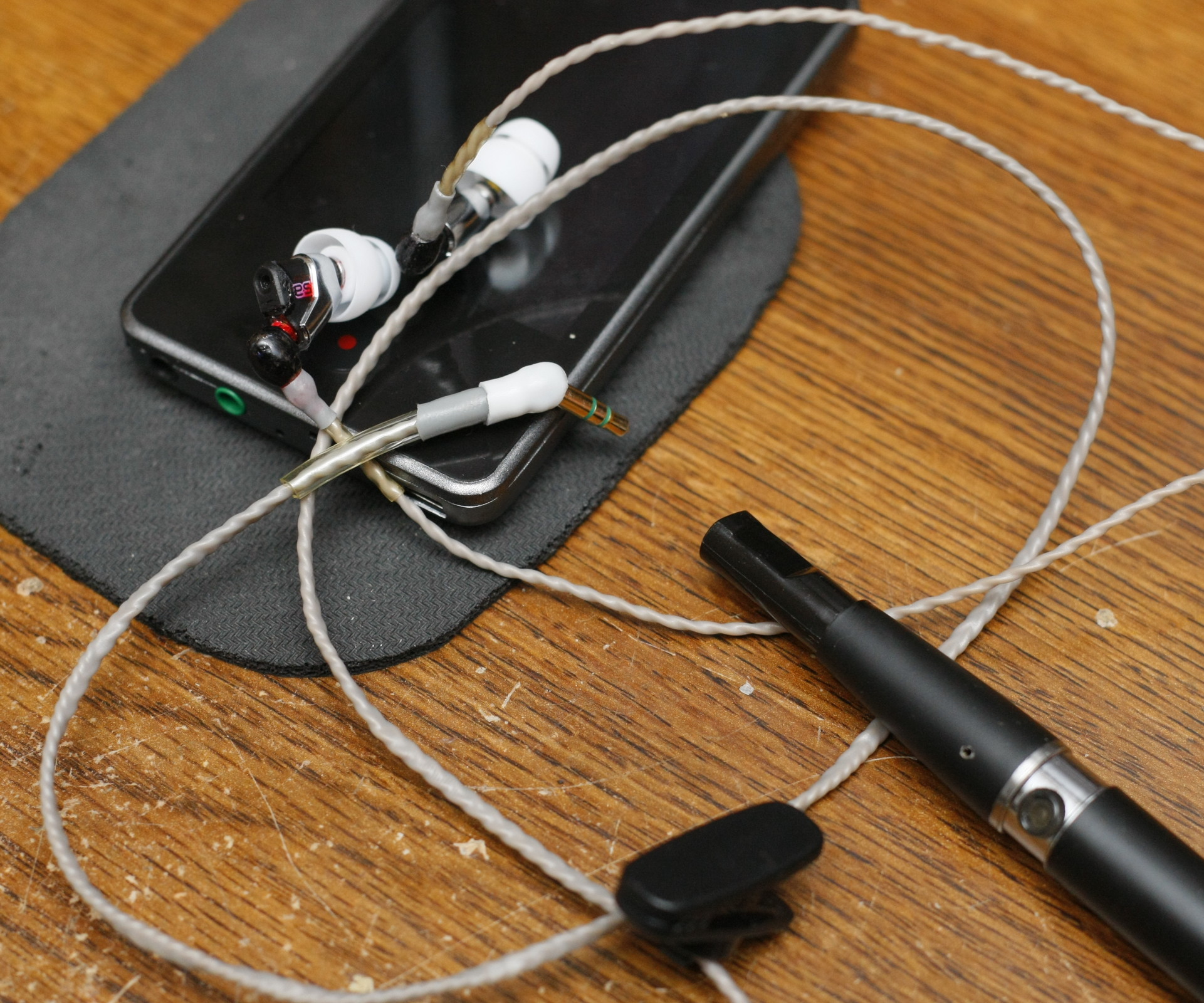

Наушники с этим проводом я слушал пользуясь плеером Т51, габариты как у айфона.
Но после того как у меня сломался мобильнег - sony F100, размером со спичечный коробок, пришлось купить себе новый мобильнег sony X10 mini, он не такой огромный как айфон, но тем не менее позволяет и кино смотреть, ну и естно музыку слушать... К моему удивлению эта крошка обеспечивает достаточно высокое качество звука на выходе... поэтому плеер Т51, я без сожаления продал - все же здоровый он и неудобный шппц, хотя конечно качество звука супер - одно из лучших.
Естно с мобилой захотелось юзать карнитуру, а не просто голый провод, ведь довольно часты ситуации когда во-1 звонят во время прослушивания музыки, во-2 люди обращаются и надо либо штекер вытаскивать, чтобы плеер на паузу встал, либо наушники вытаскивать из ушей... А гарнитура позволяет избежать всех этих неудобств т.к. при нажатии кнопки ответа, плеер встает на паузу... плюс по двум нажатиям переключает на следующий трек.
Поэтому было решено приатачить разъемчики для SA6 вместо оригинальных сониевских ушей, на провод гарнитуры которая шла в комплекте с X10 mini.

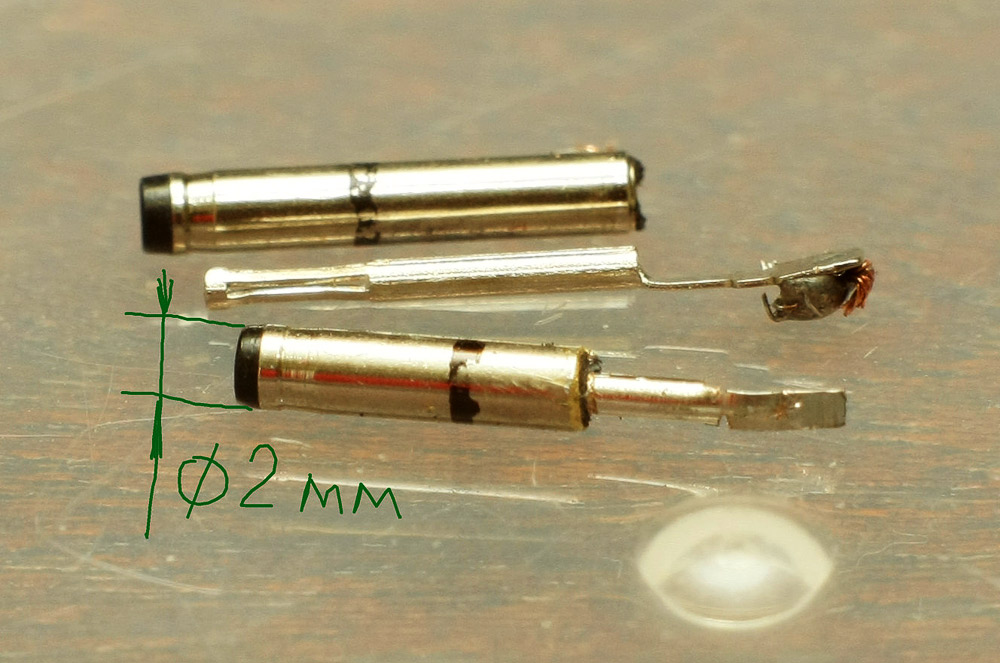

Естно мне очень не хотелось отрезать разъемчики от провода который я делал, поэтому решил делать новые разъемчики. Сложность в том, что они очень маленькие, диаметр внешней трубочки всего 2.0 мм такие разъемы большая редкость... но их использует sony в некоторых мобилах для питания...
В свое время, подыскивая из-чего бы сделать разъемчики, я купил в Ашане за 100р блок питания для сониевских дивайсов с таким разъемчиком, блок питания выкинул а разъемчик положил в коробочку, причом в коробочке оказлось два разъемчика... откуда второй взялся я не помню - может у купленого бп был, а может я его оторвал от какогото друго сониевского бп...

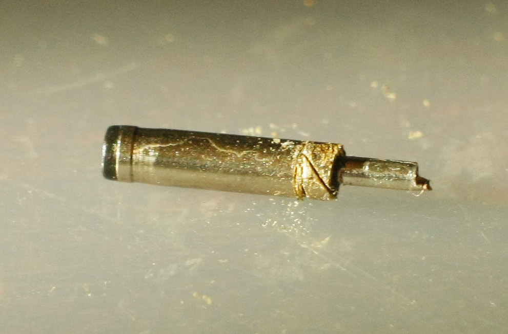

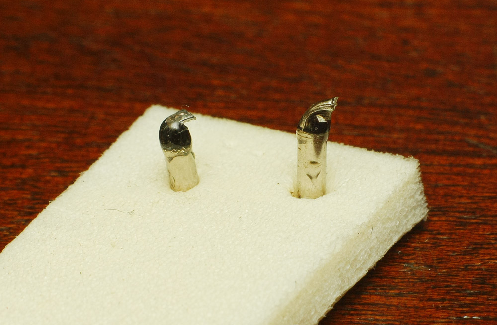

С обоих разъемов было срезано все лишнее, при этом у одного внутренний контакт сидел мертво, а из второго легко вытаскивался на картинке второй - внешняя трубочка с пластмассовой вставкой и внутренний контакт.

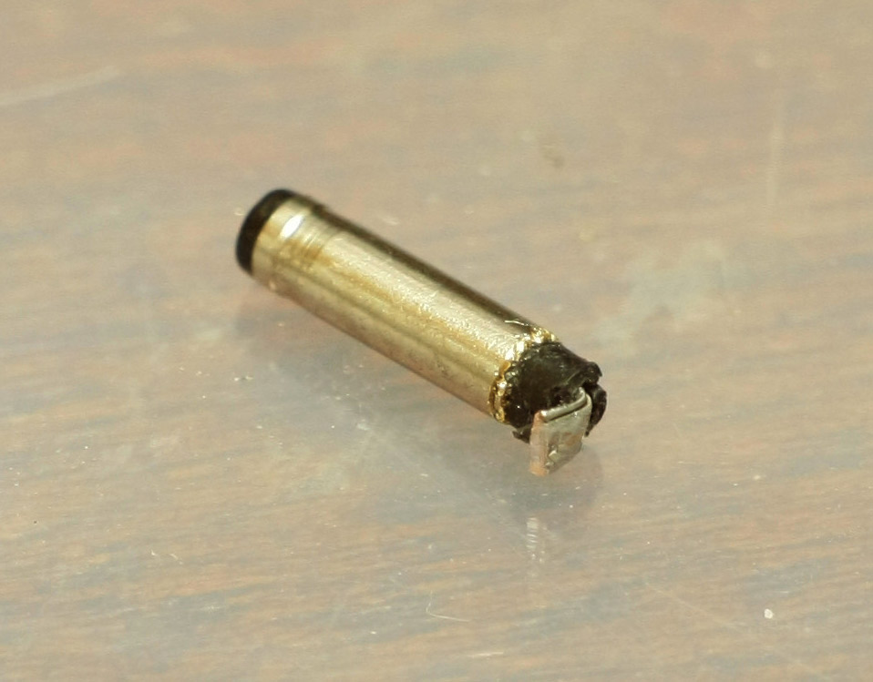

Сами трубочки примерно на 3-4мм длинее чем нужно, поэтому их пришлось отпиливать, причом по возможности оставить кусочек пластмасовой трубочки для изолирования внутреннего контакта, т.е. обрезать "ступеньками"

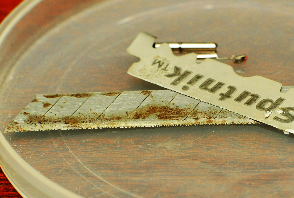

Обрезание я делал старым методом, который вычетал то ли в "Юном Технике" то ли еще гдето - берется лезвие бритвы (типа нева или спутник) и на нем лезвием ножа постукиванием делаются зазубринки... в результате получается супертонкая пилка.
Чтобы снять ненужный кусочег внешней трубки пришлось делать диагональный надрез, иначе он не снимался а я опасался повредить внутрению пластмасовую втулку.
естно большинство работы пришлось делать пользуясь часовой лупой, а также вот такими очками куплеными на диалексе
http://www.dealextreme.com/p/led-illuminat...2-5x-3-5x-11259
Первая примерка

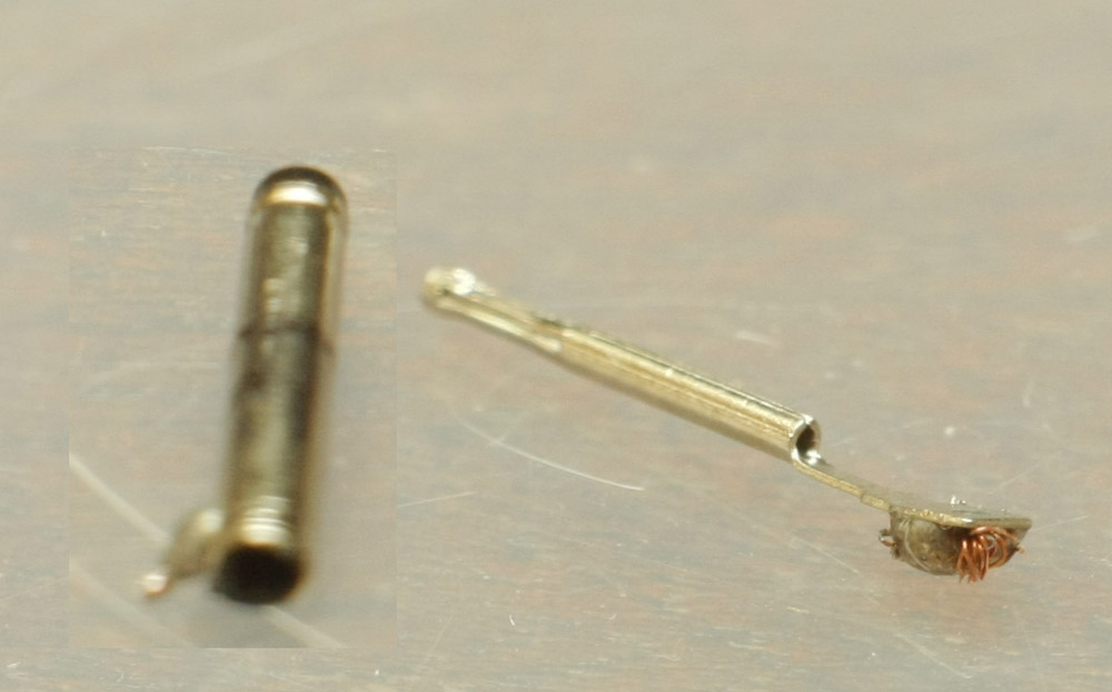

Кончик внутреннего контакта пришлось загнуть
Внутренний контакт который свободно вынимался, был посажен внутрь трубочки на эпоксидку заодно и "нормальный" разъемчик помазал

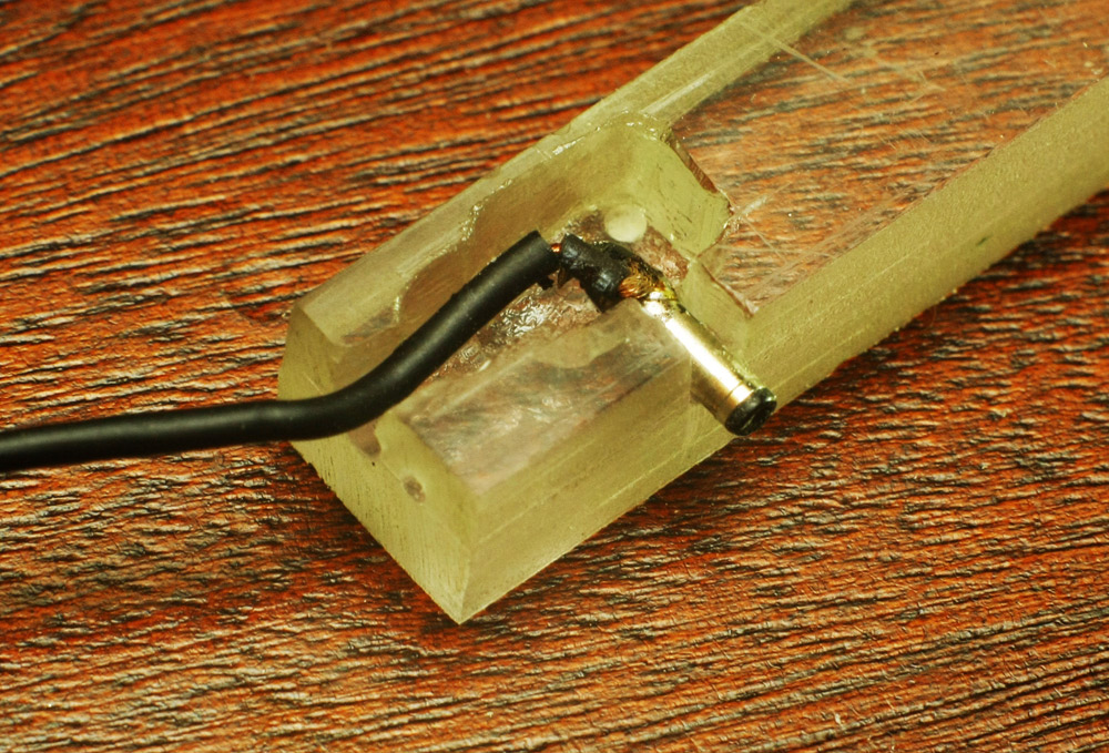

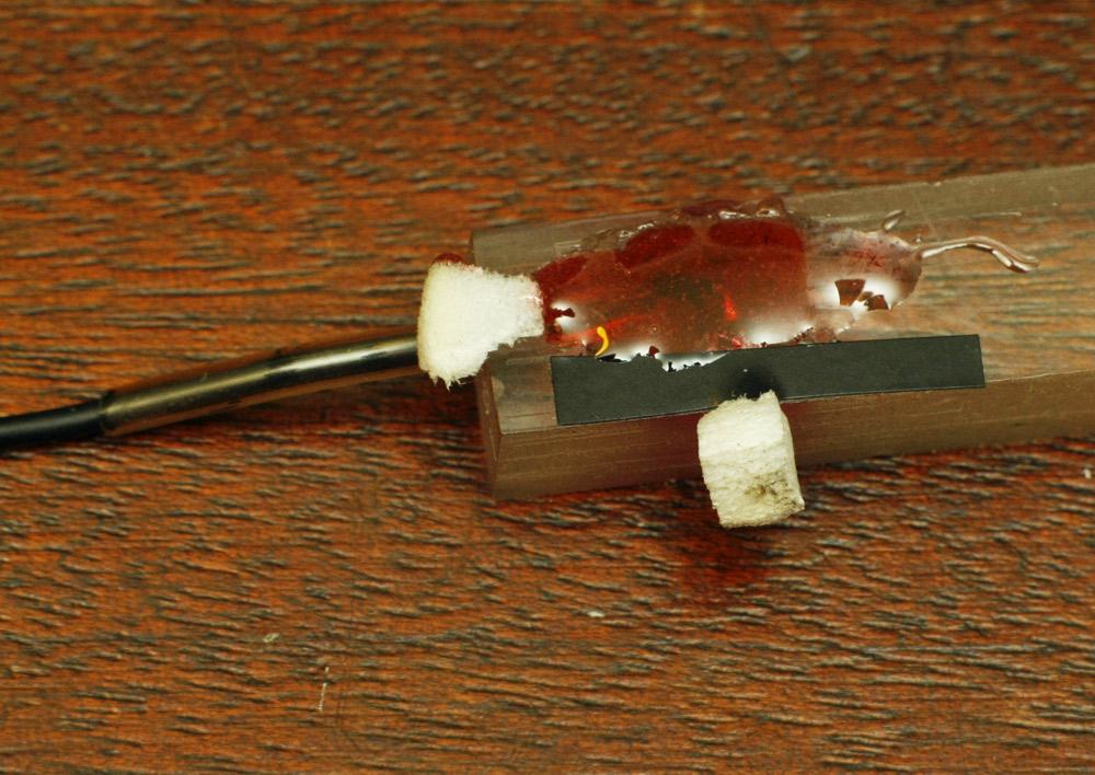

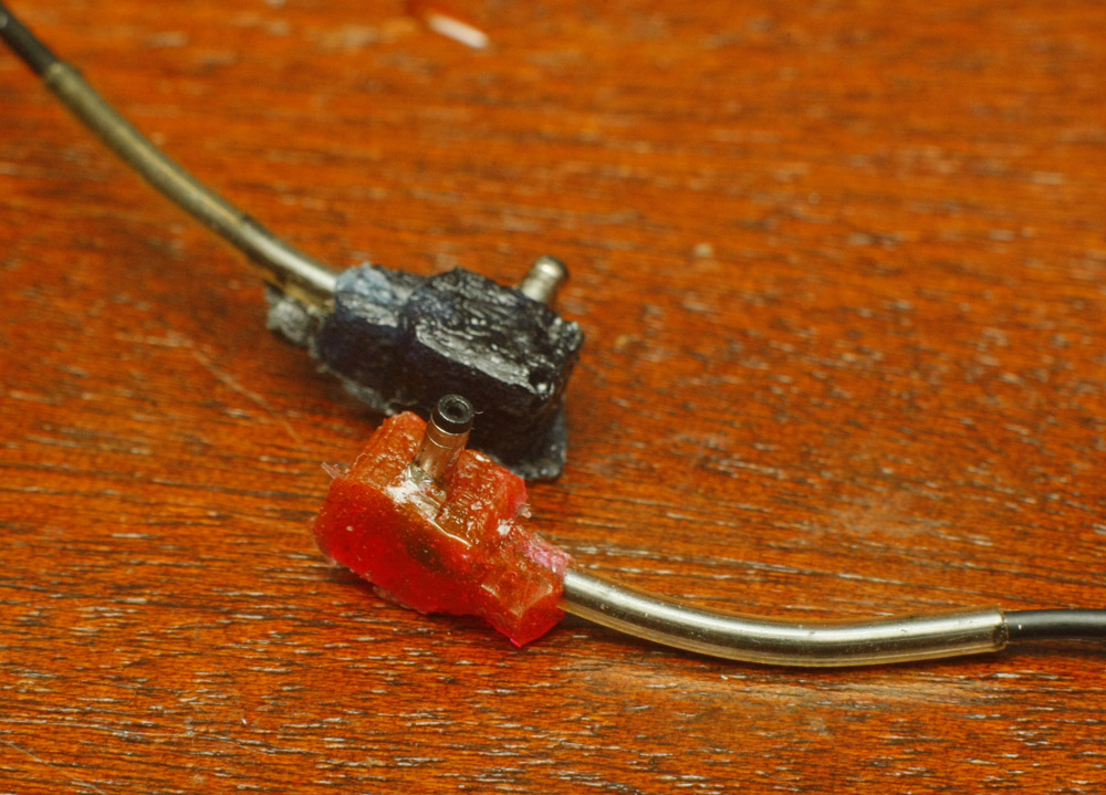

В результате взял обрезок толстого оргстекла и дримелем в нем "выфрезеровал" углубление нужной формы:

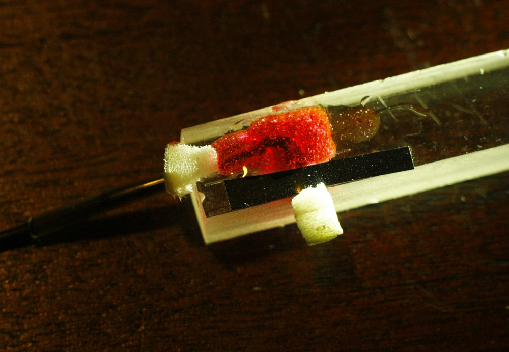

Чтобы после заливки и застывания результат можно было вытащить, перед заливкой формочка смызывается маслом, я использовал вазелин.
Для правого канала решил использовать подкрашеную в красный цвет эпоксидку, для этого просто взял чуток пасты красной ручки... Ну а для левого канала решил подкрасить синим... но както переборщил и получился скорее чорный цвет
при подсветке фонариком выглядит это дело сильно красивше

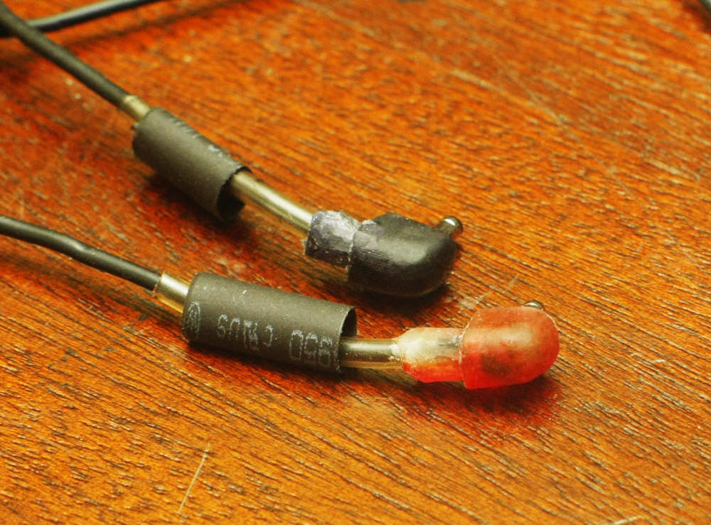

И вот после всех мучений получились два уродца
Но вообщем то примерно такое и ожидалось, далее это все обтачивалось и обшкуривалось, для пущей надежности "снизу" одевается термоусадка, для чего оставлены "юбочки"

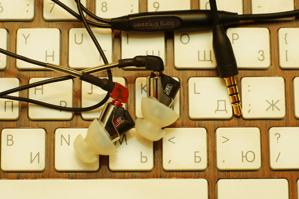

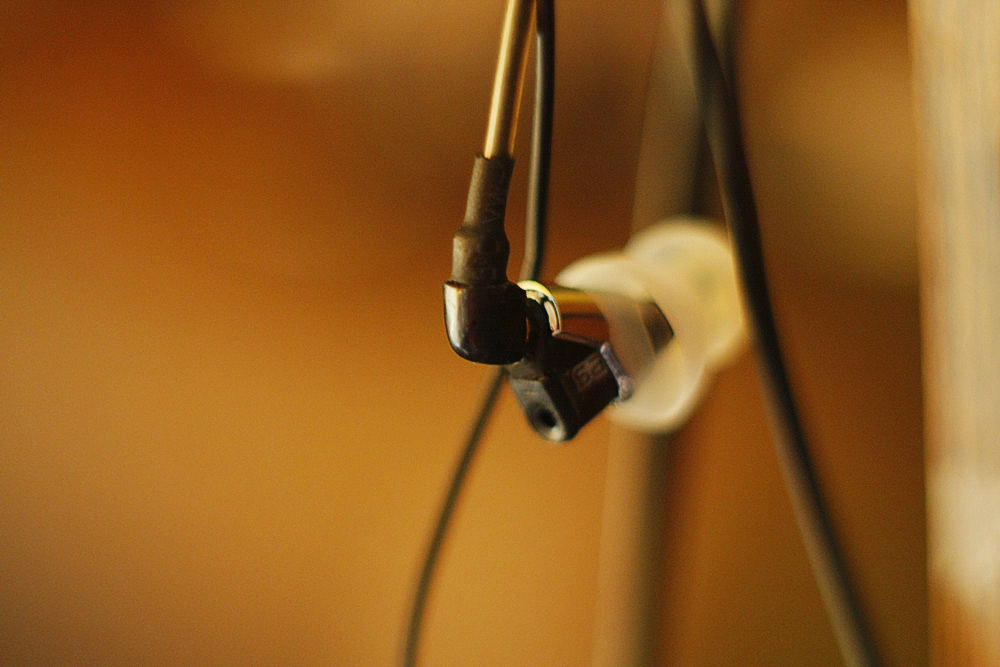

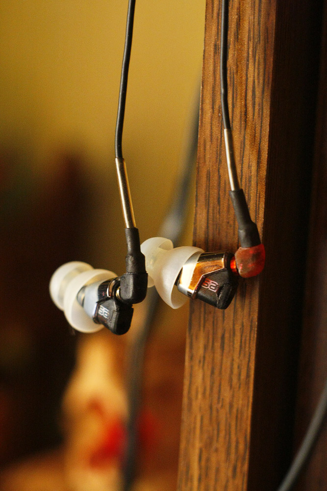

Ну и в конце несколько картинок результата, коим я весьма доволен, хотя конечно разъемчикам добавить эстетичности не помешало бы...
