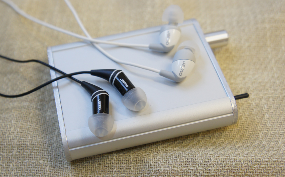

В общем и целом, могу сказать, что Jamo wEAR In20m HG удалась неплохо.
Слушал на MyST PortaDAC1794U и на HiFiman HM801.
Да, кстати, советую сразу заклеить те самые дырочки которые находятся на нижней части корпуса. Глобально ничего не изменится
Но...
Эти наушники нельзя назвать эталоном натуральности и тональной сбалансированности. По крайне мере не "снизу".
В стандартном варианте они оооооочень массивные. У них очень отчетливо выпирает мидбас. Звук получается густым, достаточно ощутимо "раздутым". В принципе удары ощущаются очень хорошо, плотно, туго, отчетливо, но уж очень "округло". Кроме того эти низкочастотные удары ощутимо обрастают бахромой. Которая становится неким фоном для всех остальных звуков.
В свое время я отмечал то, что клипши (десятки) не столько воспроизводят бас, а скорее переигрывают то место где бас есть на записи с помощью какого-то своего инструмента. Назовем его Klipsch Bass Busster. Иногда оходит до того, что не совсем понятно становится - то играет, трамбон или басс бочка ?smile.gif Этим еще Klpsch X10 болели основательно. И теперь болеют Jamo wEAR In20m HG
Так вот - заклеивая эти самые дырочки на корпусе звук можно сделать чуть собранее, убрать махровость, сделать фон менее заметным. Насколько это глобально правит ситуацию? Честно говоря - не знаю. В один момент кажется - до неузнаваемости, в другой, что это плацебо.
Может от того, что не весь диапазон правится, а может... и не правится вообще smile.gif Хотя я практически уверен, что звук становится более сбалансирован, менее раздутым, менее аморфным на низах, с более четким просматриванием сч/вч диапазона. И хотя бас все равно немного резиновый, но при этом он скорее как бы "качественный дискотечный", клубный. Переигрывание есть, но уже не так заметно. И если не знать этого, то и не страшно - ощущения косяка нет. Есть скорее "манера".
С серединой тут как-то даже сказать нечего - удивительно неплохо. Не лучший вариант, но в своем ценовом проблем почти нет, хотя до детальности тех-же RE не дотягивает.
С вч чуть хуже. они несколько песочные, рассыпчатые, иногда не совсем собранные. В сложных партиях бывают моменты когда вместо раздельных звуков воспроизводится однотипный рассыпчатый звук. Это не всегда бывает. На относительно простой музыке (если не увлекаться каким-нить November 17 или другими вещами где тарелками насыщена мелодия сверх всякой меры - проблемы врядли вы увидите.
Хотя....
Ну в общем они есть. ВЧ грязноваты - это факт.
Впрочем учитывая ценник и так скажем, направление - эту модель можно считать рекомендованной. Я, к примеру, давно хотел получить себе для ассортимента младшие арматурки X серии клипша. И вот почему.
Есть звук правильный и есть красивый. Это вечный спор, что лучше. Правильно или красиво?
В принципе, я лично за правильно. По мне красивой должна быть музыка, а не то, что её делает красивее.
Но если уж и делать звук красивым, то так, чтоб он был не красивым за счет глобальных искажений, а за счет скорее, "ремиксовости". Чтоб хотя бы ремикс был правильный smile.gif
Ну как вам объяснить.
сообщение 20.2.2012, 16:25
Как вам объяснить. Давайте просто, чтоб понять мысль, без разжевывания.
Есть оригинальное проигрывание к примеру Мадонны - студийное. А если её же вариация на клубной вечеринке спетая Кристиной Агилерой. Да - Криска не оригинал, не Мадонна. Но тоже клевая! А то что на дискотеке - так что с того? Ну вот так вот получилось - мимо проезжала и решила спеть.
Эти джамки вот из таких клубных исполнителей. Но хороших. И уверен на 110% - многим придется по душе. Даже со свободными дырочками, несмотря на то, что с открытыми дырками звук очень уже ... густой.
В общем у нас давно была необходимость в модели которая была бы и "качовая" и технически неплохая на середине и вч. Это - такая. Для тех кому надо красиво, но все-же чтоб красота была высокого уровня. И само собой для тех, кому нравится некоторое обилие низких частот и "кача", ощущения мощи и силы, буйства клубной вечерухи и т.д. и т.п.
Так что если ищете "красивый", мощный, густой, но с хорошо различимой, чистой, ровной серединкой звук - стоит их послушать. Я, к примеру слушал из с превеликим удовольствием. Alice Cuper в его Welcome my nightmare с этми ушками был просто великолеен. Будто в его группу подсадили еще одного исполнителя который отвественен был только за "мясо":)
