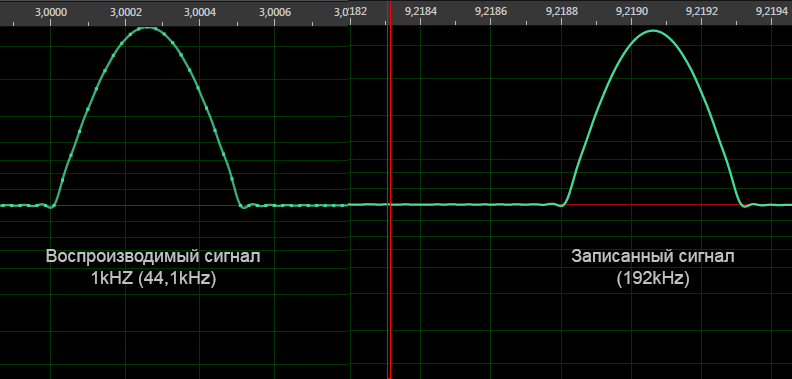

Меандр 100Hz (частота дискретизации 44.1kHz)
Меандр 1kHz (частота дискретизации 44.1kHz)
Меандр 5kHz (частота дискретизации 44.1kHz)
Треугольник 1kHz (частота дискретизации 44.1kHz)
Воспроизведение импулься
