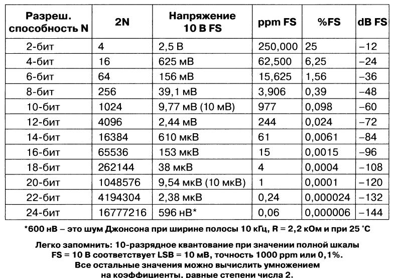

1. Реально НИ ОДИН цап в мире сейчас не выдает ни то что 24, даже 20 бит даже если смотреть параметры в технической документации, не говоря уже о конечных, готовых решениях, в которых свои искажения вносят и другие элементы. Если вам интересно, можете посмотреть требуемые значения младших разрядов в табличке приложенной ниже.
Уточним, что в таблице данные даны с учетом напряжения 10 вольт, при температуре 25градусов и в ограниченной полове частот до 10кГц. Тоесть в ограниченных и практически идеальных условиях.
