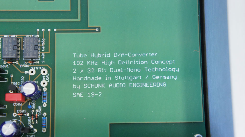

описание с разных ресурсов - оборжаться... "ЦАП 64 бит, 1536 кГц. Новое фирменное цифро-аналоговое преобразование, полностью балансная схема."
http://www.salonhifi.ru/print2045.htm

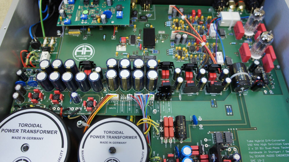

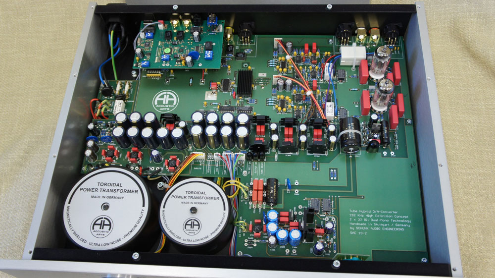

Блин что за тупорылые аудилфилы смогли перевести фразу "2*32 dual mono" как "64битный". Мля... и эти кретины продают технику по 400тыс за ЦАП???
Старательно затертые названия чипов, но, думаю, понятно что там либо пара сабров либо пара 1795 - по одному на канал. И всего то...

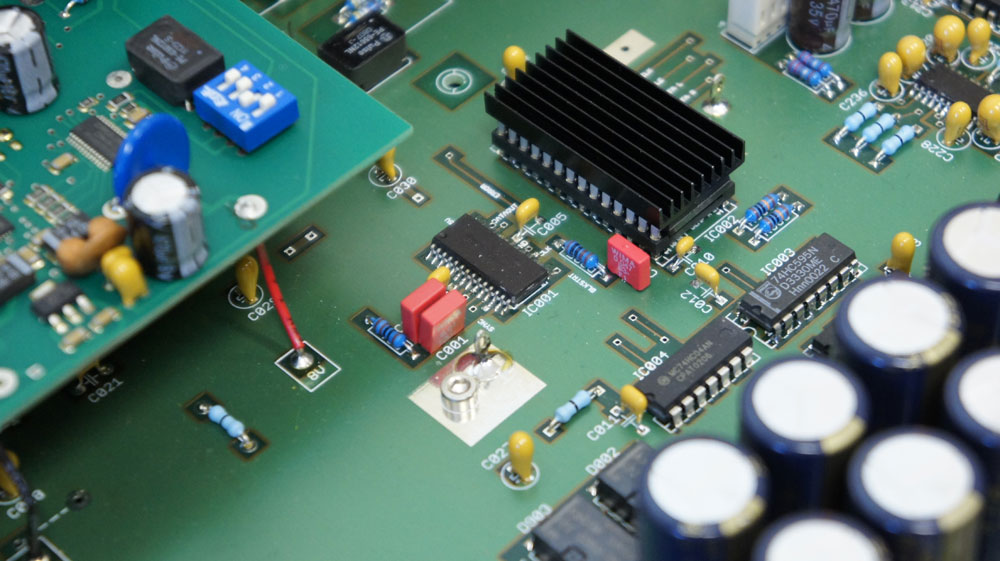

Это явно 1795, у сабра упаковка микросхемы другая по форме - квадратная. Пруфлинк
Цитата(Mycroft Holmes @ 9.4.2013, 16:56) *
Сегодня удалось послушать. В принципе звучит неплохо, но достаточно ощутимо чувствуется мягкий подкрас. Ощущения на слух сильно не портит, хотя злой метал становится несколько менее злым. Но суть не в этом... чего тут на 400тыс??? Неплохой но типовой звук... Жесть.

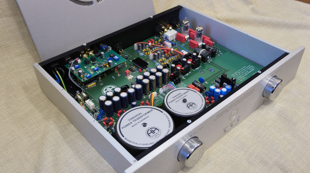

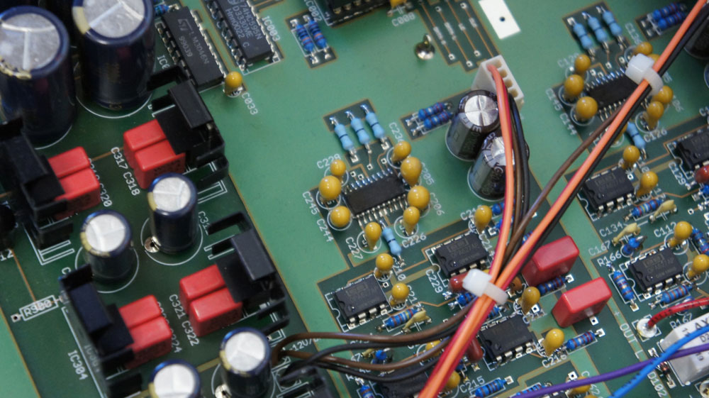

Ну так вроде исходя из схемы все по типовому и ожидаемо, только на выходе вместе OPA627 тут стоят лампы, вот и мягкий подкрас.
А дальше громкие крики маркетологов и продаванов. Ну и шикарный корпус, толстый метал, гравировка вырезы, ручки понтовые, размер опять же, сразу матерого аудиофила готовят к тому что аппарат достойный. На профильных форумах еще наверняка и напишут, что если звук показался типовым, то нужно докупить мраморных плит на которые нужно водрузить данные DAC и подключится все нордостом иначе никак звука не добиться.
А вообще по теме этого акустик артса, на сундуке есть такой интересный человек Мурат, который долгое время использовал хороший мультибит и которому на прослушку привезли это акустик артс, помнится он долго плевался от этого акустик артса, сравнивая в лоб с тем же марканом. Отсюда вывода, сколько опытного аудиофила не готовь, а сравни в лоб типовую дельту и средний мультибит - дельта сольется, пуская и стоит 400k и кстати не стоит она столько на рынке, стоит глянуть барахолку аудиогона, там их за 2000-2500 штуки продают еще на гарантии, вот это более менее реальная цена, с учетом лампочек, понтового корпуса и ручного труда немецких рабочих.
