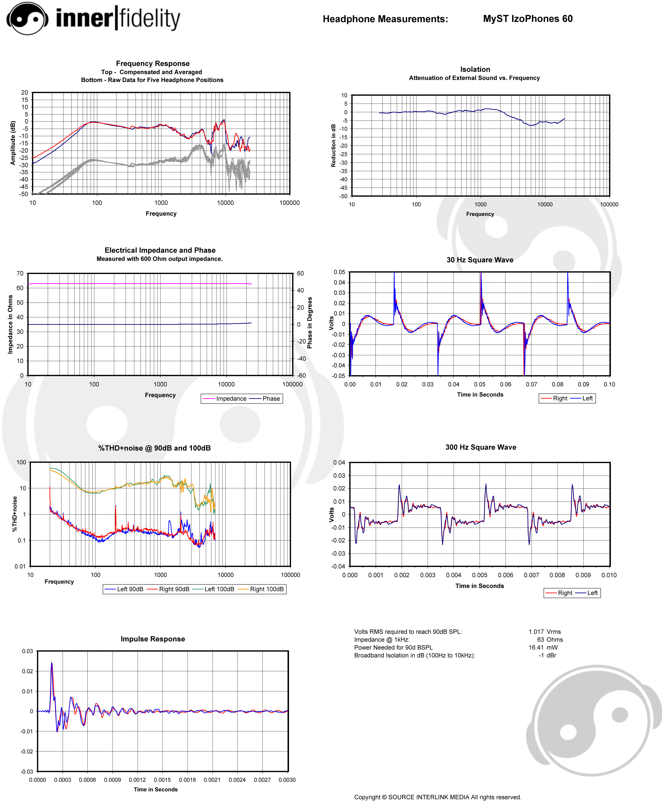

Измерения от InnerFidelity
Примечание от Mycroft по вопросу большого количества искажений на 100дб хотел бы еще раз объяснить. Все дело в методике измерений. Тиль по дефолту ставит два уровня громкости: 90 и 100дб. Но, проблема в том, что для этих изофонов 100дб уже достаточно близко к их пределу мощности. И следовательно искажения становятся выше чем у других наушников изодинам из их измерений. Корректно было бы сравнивать для всех наушников искажения на уровне, к примеру -10дб от предела, с добавлением данных о предельной мощности. Ну или можно было бы все сравнивать на предел, но тогда искажения были бы у всех большие, что не имеет смысла (ктож будет слушать постоянно искаженный крик?).
