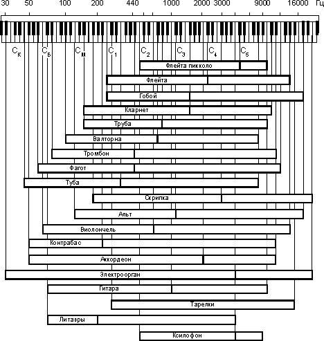

Примерный частотный диапазон музыкальных инструментов:
· Рояль, фортепиано 27-4200 Гц
· Контрабас 40-300 Гц
· Электрическая бас-гитара 41-250 Гц
· Туба 45-320 Гц
· Валторны 60-740 Гц
· Фагот 60-630 Гц
· Виолончель 65-880 Гц
· Тромбон 80-500 Гц
· Акустическая гитара 82-1175 Гц
· Электрическая гитара 82-1570 Гц
· Альт 130-1240 Гц
· Кларнет 140-1980 Гц
· Труба 160-990 Гц
· Скрипки 210-2800 Гц
· Гобой 230-1480 Гц
· Флейта 240-2300 Гц
· Пикколо-флейта 560-2500 Гц
