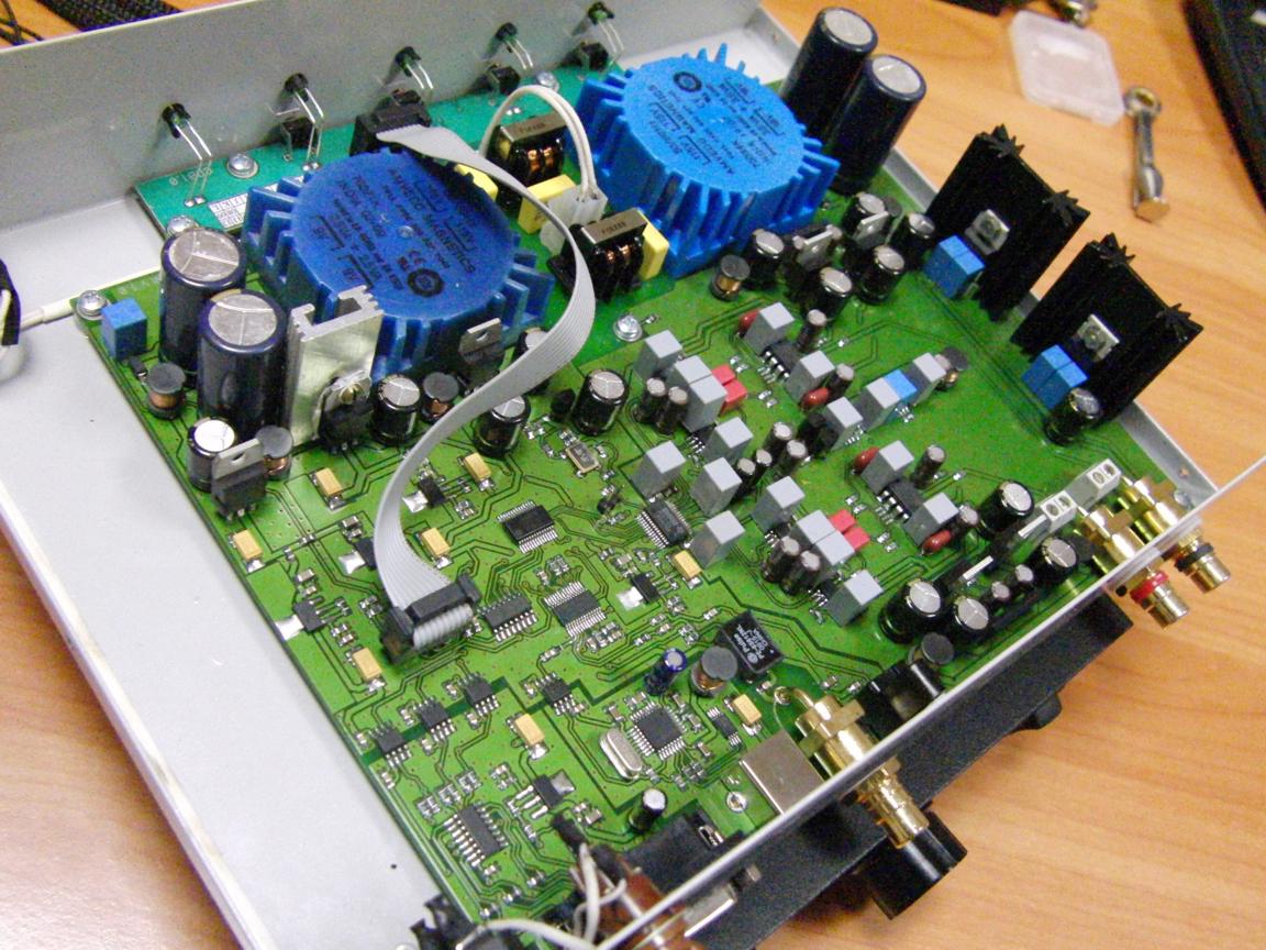

сообщение 12.9.2009, 11:37
Первые фотографии.
Сразу говорю - фотика у меня нет. Попросил друга на время принести в субботу и за пять минут пришлось научиться снимать, познакомиться с фотиком и отснять smile.gif
Так что за качество извините, не для распечатки. Но общую картину понять можно, а остального, я считаю, и не надо...

Немного опишу техническую часть.
Юникорн - это относительно Пегаса другой уровень, прежде всего технически. Начнем с того, что он имеет 4 различных интерфейса - TOSLINK, Coax, USB, I2S. Причем все входы гальванически изолированный от цепей самого ЦАП, что призвано свести на нет возникновение помех вселедсвтие уравнивающих токов по цифровому интерфейсу.
Максимальные частоты дискретизации и разрядности:
Коаксиальный и I2S - 24 бита 192кГц стерео
TOSLINK - 24 бита 96кГц стерео
USB - 16бит 48кГц стерео (увы, тут сделано столько сколько может ЮСБ контроллер).
I2S задумывался в основном для самодельщиков и любителей твика, в нем есть два режима - ТТЛ и LVDS. Кому будет интересно с ним поиграться - пишите, я расскажу что там и куда.
Соотноещение сигнал-шум измерит не удалось, т.е. Звуковая карта Terratec Aureon 7.1 Space что с замкнутым входом, что с подключенным юникорном показывала один и тот же уровень шума, примерно - 90 дБ. Фильтр нижних частот выбран второго порядка, бессель, частота среза 67кГц. Это обеспечивает хорошие фазовые характеристики даже на высоких частотах, что уменьшает субъективное ущущение кашеобразности когда играет много инструментов.
Реально производитель обещает THD+Noise для ЦАП порядка 127дБ, ну с учетом того что выходной каскад тоже не может быть идеален, думаю реальное соотношение уже на выходе где-то 115-120 дБ. Вот сделаю хороший АЦП - тогда будет возможность измерять.

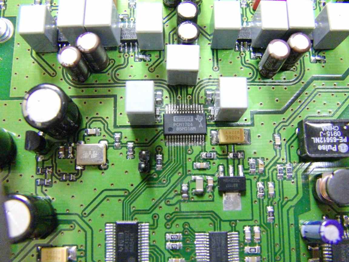

ЦАП, как видно из фото - PCM1794 от Бурр Брауна. На сегодняшний день один из лучших в своем классе.

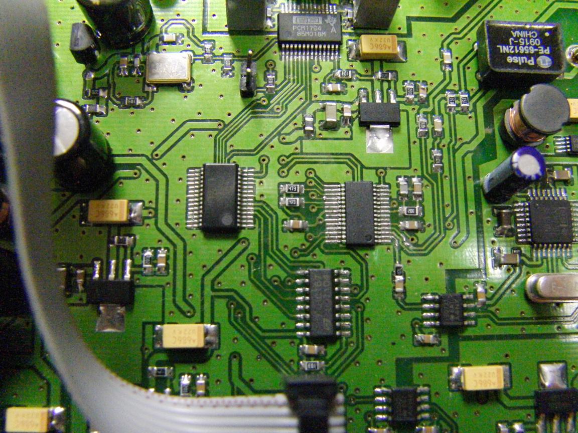

Питание цифровых и аналоговых цепей полностью раздельное, вплоть до трансформаторов. Питание выходного аналогового каскада с двухступенчатой стабилизацией, вторая ступень раздельная по каналам.
В общем и целом, считаю что получилось хорошо. Конечно, по мере эксплуатации будут выходить новые модификации, но начало положено.
