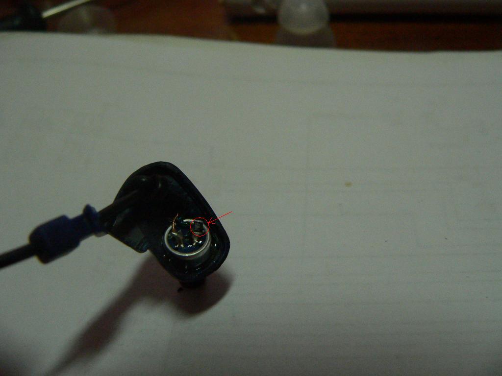

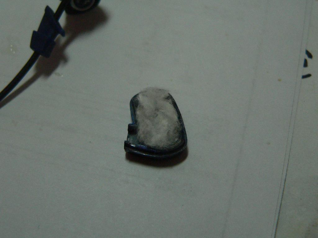

Тут есть небольшие рекомендации от Александра (ака Alex_Nsk меломан-конструктор) по поводу доработок как он выражется:
"Дайте мне их помучать некоторое время - я дам рецепт изготовления ортофонов за 2тыр"
Этапы процесса...
1. Резистор SMD 24Ома корректирующий АЧХ.
2. Аудиофильский коттон aka wunderwata.
3. На третьем фото показано где паять резюк
