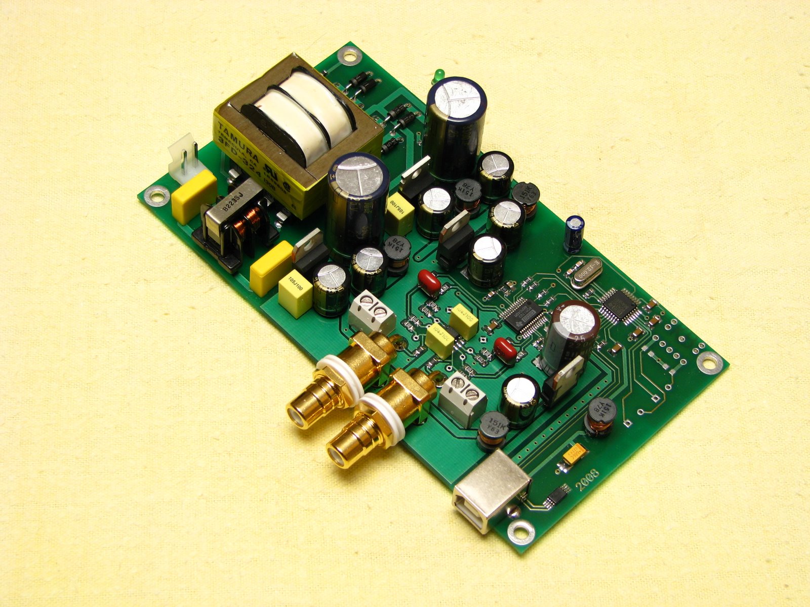

Конечно же, после получения устройства первой мыслью было "а чего там внутри?", а отнюдь не "а как оно звучт"? smile.gif Думаю это состоянии знакомо каждому (не)нормальному железячнику. Я конечно в электронике не особо силен, в данном аспекте я чисто потребитель, но инженерное образование не дает покоя любопытству до тех пор, пока глаза не прощупают все эти невзрачные на вид пластмаски, силиконки, железячки. Так поступают наверное те, кто в автомобилях не бум-бум, но при аварии все-равно открывают капот и долго вдумчиво смотрят на железные кишки авто в надежде "а вдруг осенит". Конечно, озарения никакого не было, но эстетическое удовольствия от созерцания аккуратной схемотехники и работы получил на все сто. Я помню однажды как сдавая свой курсовой проект по ОКП (основам конструирования приборов) провел примерно час в беседе с преподавателем обсуждая как можно сделать мою конструкцию (помнится это был прибор для сканирования лазерным пучком) красивее и изящнее, удобнее как в эксплуатации так и в сборке. Это была дико занимательная беседа, не хотело заканчивать экзамен...
Так это я к чему. Собственно на этот предмет обычно я и рассматриваю схемы незнакомых мне электронных приборов. Даже если я не понимаю назначения тех или иных компонентов, я все-равно могу оценить изящество сборки аккуратность и т.п.

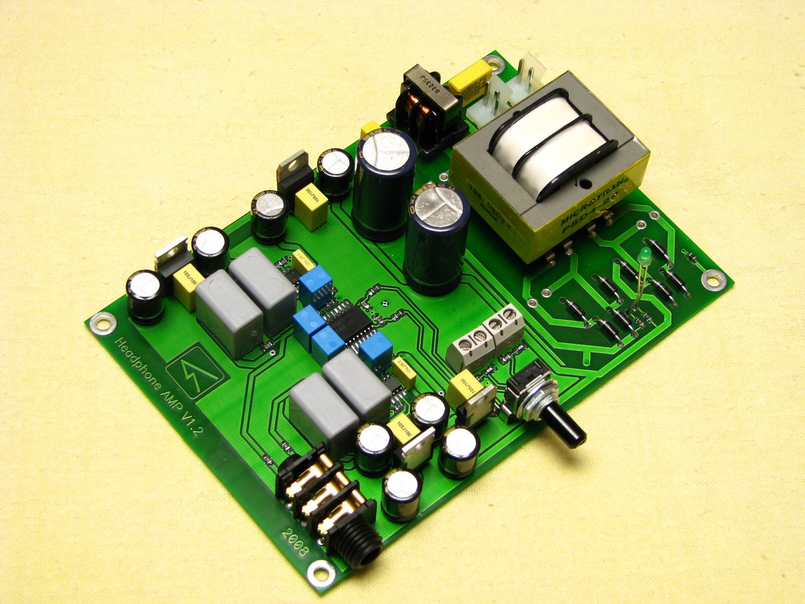

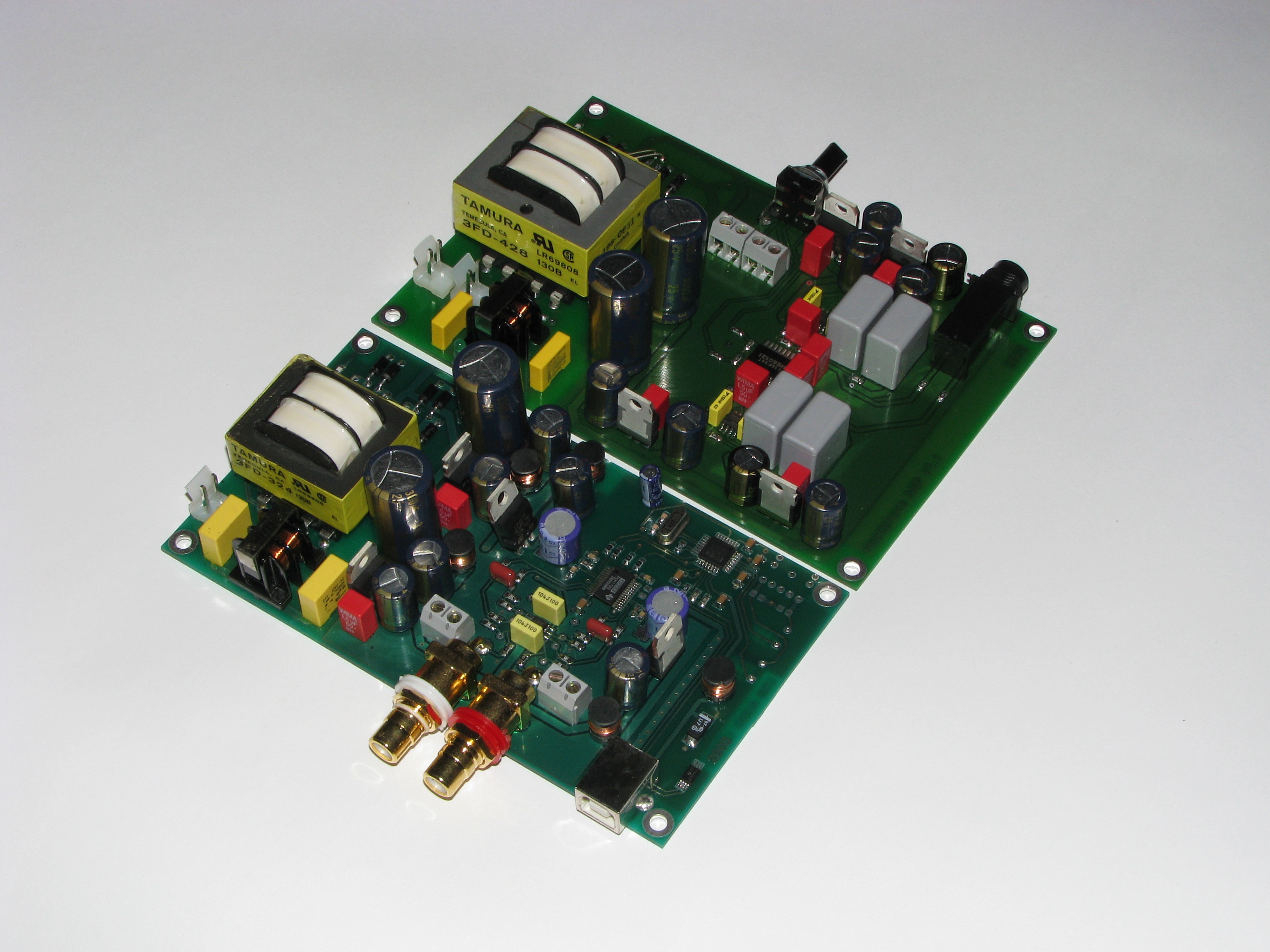

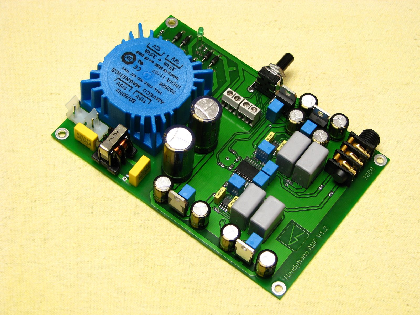

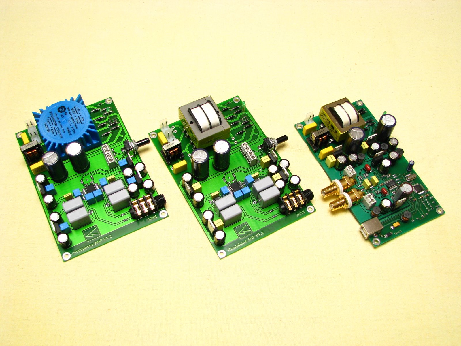

В данном случае придраться практически не к чему. Все собрано очень аккуратно, точно, крепко. Ощущение инженерной красоты есть и вполне устойчивое. Мне это нравится. Как и то, что схема собрана из двух отдельных компонентов: платы ЦАПа и платы усилителя для наушников. Причем каждая из них имеет свой собственный трансформатор. Отличное решение как для производителя так и для пользователя. Позволяет как собирать разные компоненты из типовых наборов, так и иметь возможность апгрейдить устройство, буде на то желание. Корпус конечно далек до совершенства современных гламурных решений от именитых брендов, но зато вызывает некую ассоциацию с приборостроением, когда вид идет уже за возможностями а не наоборот (что сейчас хорошо заметно в мире "именитых").

Линейка возможных устройств- в приложенном файле.

ЮСБ ЦАПы Пегас основаны на ЮСБ контроллере PCM2706, ЦАПе PCM1793, ОУ
AD8066. Модель с реклоком имеет преобразователь частоты дискретизации
SRC4192 и генератор с низким уровнем джиттера.
Питание ЦАПа и
аналоговой части от тарнсформаторного источника питания. Аналоговая
часть имеет двуполярное питание, поэтому нет необходимости в проходных
конденсаторах что положительно влияет на звук. В конструкции применены
выскокачаственные пассивные компоненты от таких производтелей как
Vishay, Panasonic, ELNA, Yageo, SUSMU, WIMA.
