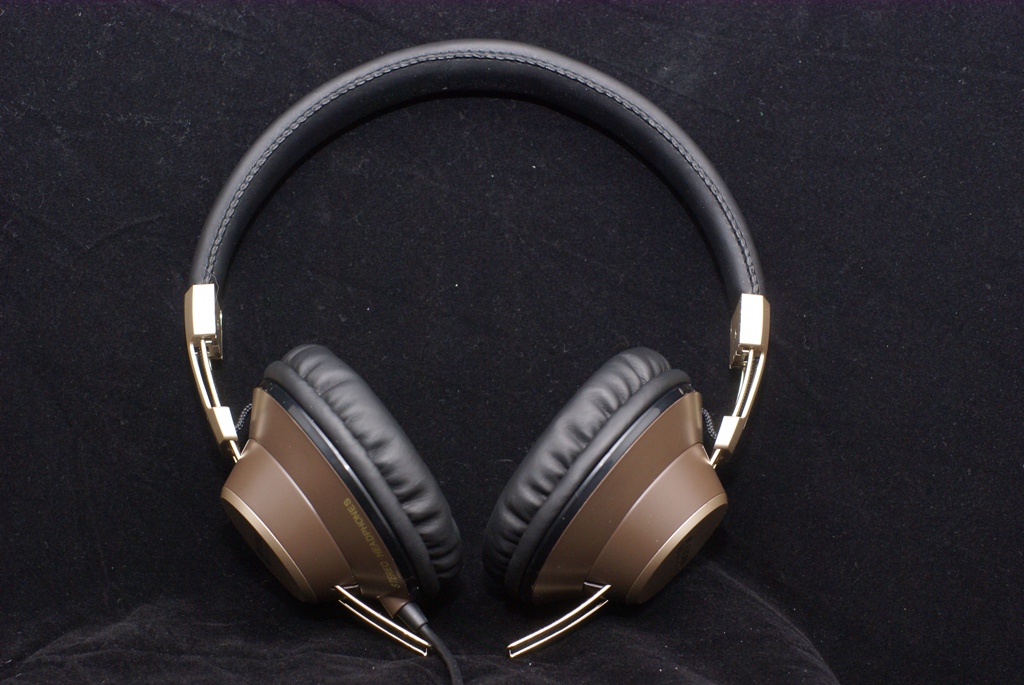

FA-004

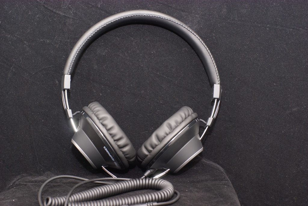

Наушники долгожданного уличного форм-фактора, или портативные мониторы.
Звук. Говорить подробно о нём не умею, да и рано, наушникам меньше суток. Что могу сказать: модельку я сразу нацепил на себя и начал слушать. Никаких бросающихся в уши горбов\завалов, хорошая АЧХ. Правда, бас всё ж приподнят, но многим понравится. По моему более чем скромному мнению, наушники - уровня CAL!/ES7 по звуку (не хуже точно), что уже не может не радовать, правда? smile.gif
Сами наушники.
По-моему, ни на что не похожи. Свой дизайн, где-то действительно перекликающийся с ретро. У меня портативный вариант: коричневые чашки, короткий провод. Есть ещё чёрная версия, провод 3м, если не ошибаюсь, витой.
Выполнены очень качественно, придраться едва ли можно к чему-то даже мне. Ну, кое-где под микроскопом заметны в следы от пресс-форм (или как их там), но это фигня вообще. Основа - оголовье из двойной упругой проволоки, на ней чашки и "ездят". Минус - нет жёсткой фиксации, "трещётки". Благо, под мою голову не пришлось выдвигать чашки, сели в минимальном размере. "Остатки" полозьев остаются ниже чашек, за них удобно снимать наушники, кстати.
Амбюшуры кожаные\кожзамовые, материал средний по жёсткости (у КАЛ! мягче, например, у Нумарков жёстче), обхватывают всё ухо. Круглые, не овальные. Довольно легко снимаются и обратно одеваются.
Провод - выходит из левой чашки, заканчивается прямым миниджеком (в комплекте переходник на джек), выходит из левой чашки. По качеству - никаких нареканий, толстоватенький, изоляция мягенькая.
Шумоизоляция. Для улицы хорошо, для метро тоже. Уровень тех же CAL! или чуть лучше. То есть вы держите всегда в уме, что с большими закрытыми наушниками вы музыку нормально всё равно не послушаете в метро. Но слушабельно вполне.
Оголовье обтянуто тем же кожзамом\кожей, прошито по бокам, выглядит очень хорошо. С точки зрения долговечности - спорный момент, наверняка со временем будет вытираться материал.
Посадка - проблем с ней нет, умеренный прижим, я вообще не думал об этом, если честно, пока шёл в наушниках smile.gif
Сами чашки круглые, материал - всё из пластика, но довольно качественного на вид и ощупь. Всё матовое, за исключением глянцевых вставок на конце оголовья, но общий вид они не портят.
В целом наушники в руках ощущаются добротной вещью, что-то наподобие Денонов-1001, но до лоска ES7 на мой вкус не дотягивают.
Наушники слушал я часа 2 и только на Сансе Клип+, днём они будут прогреваться правильными треками от rawf, по 8ч в сутки smile.gif
А если коротко, то я доволен, как сытый мамонт, подумываю о второй паре, чёрненькой smile.gif Наконец-то наши дорогие ФА сделали модельку, которую я ждал целый год, ура smile.gif Дело за малым - 003 и Олдскул, делов-то. Олдскулы сделаны ещё качественней, их хочется купить за один лишь внешний вид, я серьёзно smile.gif

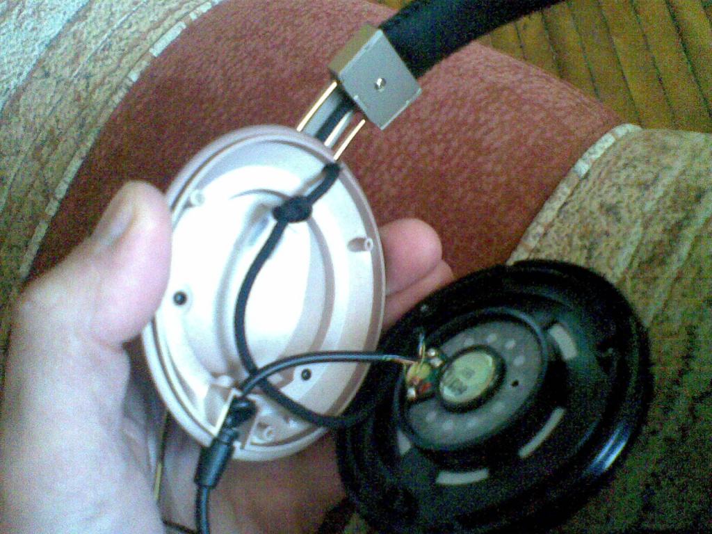

я все забываю притаранить бурмашинку... какжды день смотрю на соседний стол и понимаю .что уже неделю как собираюсь. да не соберусь smile.gif
сообщение 21.4.2010, 14:50

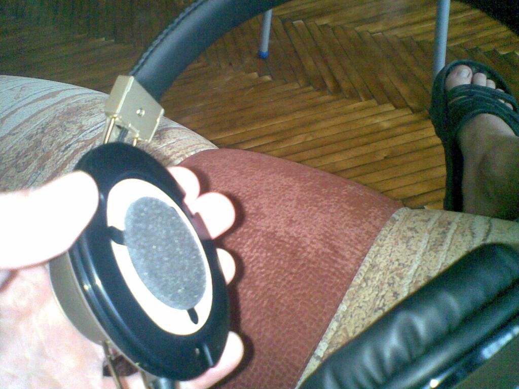

Ну вот наконец принес свою машинку и просверлил пару отверстий. По одному в каждой чашке.
К сожалению куда - то задевал свои тонкие сверла - пришлось резать отверстие досточно шире чем хотелось. Около 4-5 мм в диаметре. А изначально хотел начать с 1-1.5мм, чтоб последовательно оценить результат....
Ну что поделаешь. Значит контрастнее будет.
Немного предыстории.
Были у меня однажды АТ Pro6, с великолепной окраской в защитный цвет. А так же с отверстиями а-ля фазоинвертор. Вот на них я в первый раз и тренировался закрывать и открывать отверстия в наушника.
Ну и имея этот самый опыт, желая просверлить дыры в FA-004 я само собой на самом деле и не думал "уменьшить" бас smile.gif И даже ждал, когда меня кто-то поправит. Все что я хотел - дестроя и ... посмотреть "а что если?".
В общем посмотрел и получил почти то, что и ожидал. Хуже или лучше - решать будет каждый кто придет и послушает, но по мне стало... приятнее.
Баса меньше не стало. Впрочем и больше тоже. Ну может самую малость. Вернее не больше, а он будто немного раздулся в стороны от одного пика. За счет этого бас стал может еще более мягче, и приятнее.
Вообще быстрый и четкий бс - это хорошо. Но до конца! быстрый и четкий и с хорошей детальностью. В FA-004 он более менее быстрый и четкий но, пожалуй, простоват и потому восторженного впечатления не производит. С отверстием бас становится если не четче/детальнее то однозначно богаче. Он раздаётся "в стороны" и приобретает более "мягкий" оттенок. И с отчетливым таким медленным затуханием которого просто обожают аудиофилы! Мягкий, густой, нежный , но все-таки памповый басс. С такой манерой уже пофиг - простоватый он или нет. Он - красивый! smile.gif Ну или скорее - красивее чем прежний. И не так гудит.
Но Бас басом, но что мне больше всего понравилось - это поведение на средних частотах. Наверняка все знают такой видео прием, когда держишь человека в кадре, и постепенно отодвигаешься/пододвигаешься от/к нему и при этом трансфокатором стараешься держать человека в кадре так, чтоб его размер не менялся. Получается что задний фон или отодвигается от персонажа или наоборот приближается к нему. Ну если не знаете - посмотрите "Властелина" - "братву" - так этот эффект есть когда Фродо в начале пути стоит на дороге и чувствует приближение всадника.
Так вот, с этим отверстием со звуком происходит подобная же вещь. Расстояние между предметами (звуками) слегка меняется. Они все немного отодвигаются от уха (прямо таки расширение вселенной!) и получается что "сцена" становится пошире (ну прально - уши то становятся почти открытыми). Но коме сцены меняется еще и характер звучания, самую малость. Оно становится не таким зажатым, не таким скованным. Все что касается серединки все начинает играть более раскованно, начинает чувствоваться не навязчивая агрессия закрытого корпуса а раскованный профессионализм открытого.
Кроме того, создается ощущение, что частотка становится немного ровнее. меньше выпирают отдельные пики и шершавости.
В общем изменения, скорее вкусовые, нежели качественные. Информации больше не стало (да и с чего бы?). Если судить по себе, лучше стали только сч и вч - они меньше лезут в голову и вообще отодвигаются подальше от слушателя. Ну их манера мне лично становится более приятная. По удобству и комфорту прослушки мне лично стало намного лучше. Я даже вот сижу слушаю и не напрягаюсь особо. Да - есть небольшие перекосы в басе, но раньше то еще добавлялись чуть более резкие и выделенные верха... Так что - лично для меня стало только лучше. Я сменил одни проблемы на более приятные другие (в басе) плюс раскрепостил серединку.

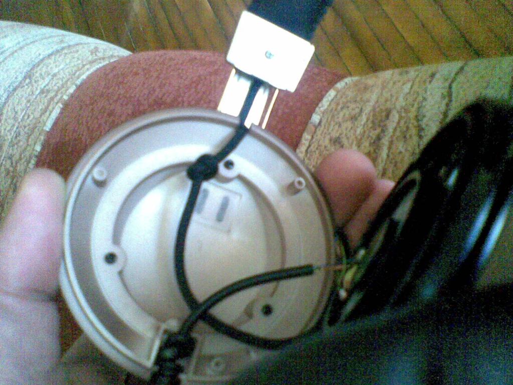

сообщение 22.4.2010, 16:10
Криволапый способ сделать эти ушки "совсем совсем совсем" другими...
Берете отвертку, все разбираете.
Берете канцелярский нож и отдираете задние нашлепки с изображением фирмы.
Берете дрель и сверлите две дырки, по одной в каждой чашке. Я сверлил прикола ради под стрелочкой выдавленной в чашке, пряк для этого там нанесенной. (можно для начал заценить звук только на такой реализации)
Потом ищете любую х... эээ вещь которая может заменить поролон или вату или пену или герметик или... ну не важно. В моем случае (случае глобальной лени вставать из-за стола) это была обычная бумажная салфетка оставшаяся от какой-то лепешки. Скатываем это в трубку как можно небрежней (при этом обязательно думать про себя "какого хрена я страдаю этой фигней, работы же полно"!?") отрезаем пару-тройку кусочков скотча. И обкладываем этим скомканным безобразием кольцевые отверстия вокруг динамика. Крепим как можно небрежнее на скотч. Да - то самое отверстие что на динамике тоже - заклеиваем скотчем.
Все собираем назад (кроме нашлепок на корпуса - чтоб не закрывалось отверстие.
Надеваем слушаем. Что получаем?
Получаем почти полное отсутствие гудения и зажатости на басе. Наверное потому уровень баса падает вполне прилично. На вч прорезаются сибилянты. Кстати - совсем не приметно практически... на комфортной громкости. Середина становится прозрачнее и читаемее. Бас лишенный гула, обретает четкость и отчетливый тугой памп. Только иногда может казаться, что он недостаточно сильный. Впрочем, я думаю немного больше экспериментов с корпусом, с закрываемыми отверстиями и можно добиться очень неплохих результатов.
Собственно суть операции - просто дать зазвучать как положено серединке и приструнить бас. Для чего мы сделали модель по сути открытой. Да и звучит она практически как открытая, никаких сильных "закрытых" особенностей. Ну может если закрыть отверстия просверленные в корпусе - есть малость... но это отверстие уже не сильно влияет, на самом деле. Так что нашлепки можно вернуть назад. При этом дополнительного объема между нашлепкой и корпусом (он там какой-то двойной - как непотопляемый корпус танкера) хватит чтоб сохранить "открытый" характер звучания, но шумоизоляция будет один в один как в закрытых.
Сразу говорю - "доработка" была не доработкой и не претендует на звание "доведения до ума". Просто захотелось дальше посмотреть, а что будет если начать ломать FA-004 дальше? Странно но результат на самом деле получился достаточно неплохой. С быстрым и динамичным, ясным, но не ярким звуком. Разбавленным сибилянтами... но какие наушники его лишены в наше время? Короче - если кому интерсно - приходите сравнить. В наличии, само собой, и старые и доработанные... но дальше дорабатывать не буду. Если кому хочется - милости прошу - пробуйте.

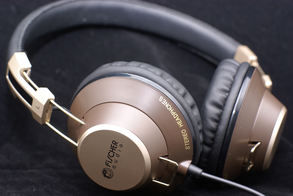

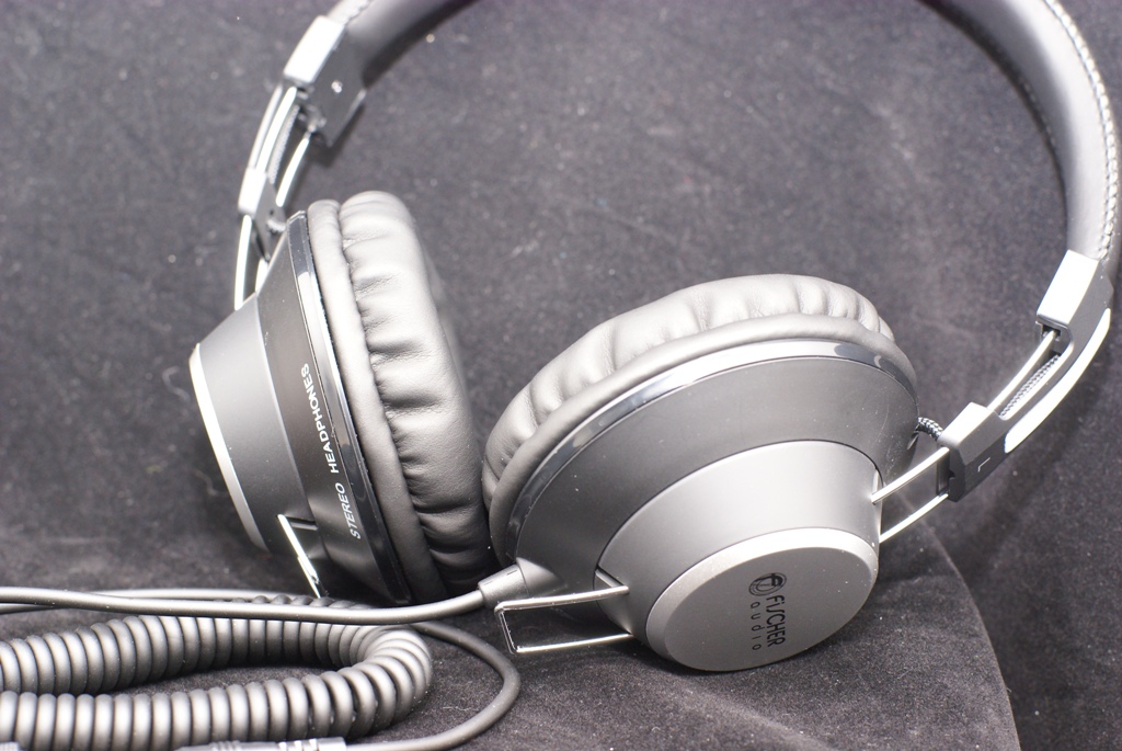

Касательно внешнего вида – ни одни наушники не выглядят как-то необычно, что неудивительно, учитывая их цену. Titan выглядят простецки, Oldskool'70 и 004-я модель – чуть поприличнее. Кстати, 004-я модель есть как в чёрном, так и коричневом цветовом исполнении.
Провода у Titan и 004 выглядят достаточно надёжно, длина кабеля у Titan подходит, скорее, для домашнего прослушивания, нежели для уличного применения. У «олдскулов» и FA-004 кабель не в пример короче, причём у Oldskool изоляция сделана в форме «лапши», что уменьшает вероятность спутывания. По долговечности и надёжности проводов нареканий немного, при аккуратной эксплуатации проблем быть не должно. Штекеры у всех наушников прямые.
«Титаны» сидят на голове очень удобно, дискомфорта при длительном прослушивании не вызывают. По эргономике эти наушники напоминают японские Audio-Technica, оголовье «подстраивается» под вашу голову самостоятельно, амбушюры мягкие.
Касательно «олдскулов» - уши быстро устают от прижима к ним небольших излучателей. С другой стороны, сидят эти наушники на голове очень хорошо и надёжно. Интересно, что провода у Oldskool'70 уходят не вперёд или вниз, а назад, в сторону затылка. Непонятное решение, каких-то преимуществ от него я лично не вижу.
Напоследок поговорим о FA-004. С точки зрения шумоизоляции они неплохи, но для автобуса или метро лучше использовать какие-нибудь затычки. По эргономике они не очень хороши, сильный прижим к ушам не позволяет слушать их долго.
