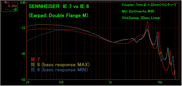

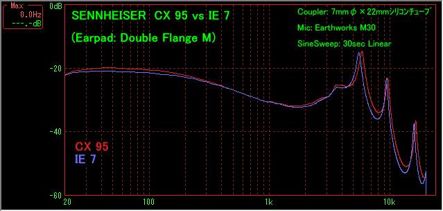

Мне вообще после теоретического знакомства с беспроводной (клеровской) моделью от сенов и практического знакомства с IE7-8 и после этих вот графиков:
очень и очень сильно стало казаться, что сены даже не пытались разработать действительно новый динамик для топовой серии. Могу поспорить, что были взяты динамики со склада деталей для ширпотребовской линейки и на их базе, чуть доработав дизигн корпуса, был сделан IEM продукт. В общем не продукт инженеров, а продукт расчета менеджеров. Вполне может быть я тут целиком и полностью ошибаюсь!!! Но я прошу заметить, что после знакомства с 7й и 8й моделью эта мысль уже сама по себе возникает и в нее начинаешь верить. Ибо нет ничего такого, что помешло бы развиться этой идее.

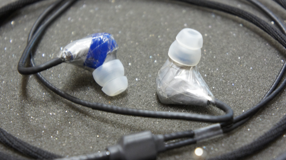

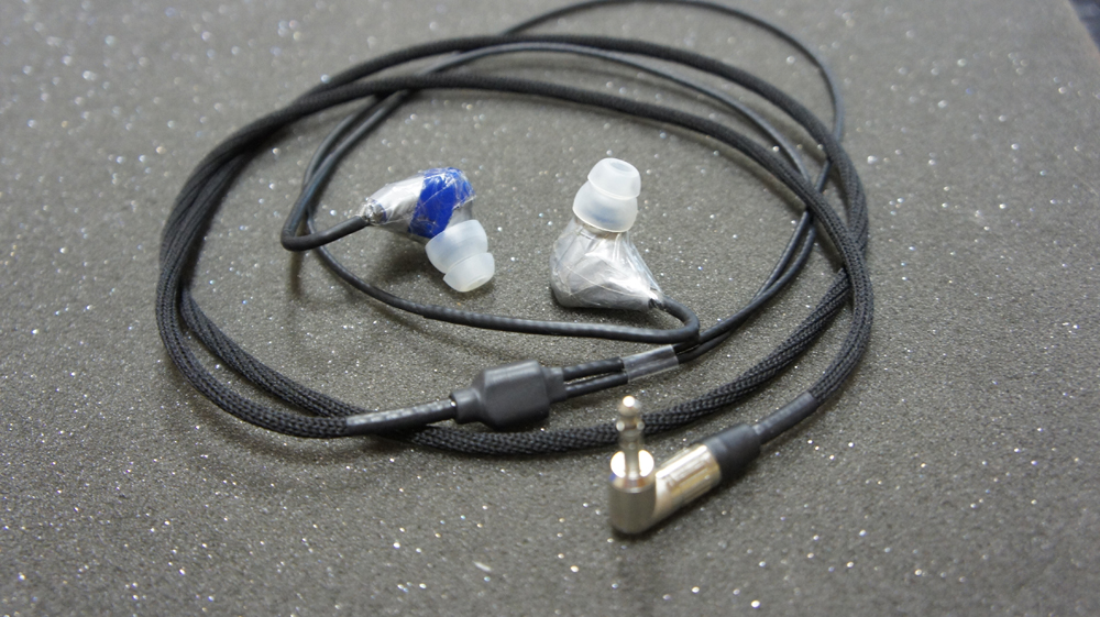

Их политика такова: "в стоковом варианте да - IE8 хлам но если их доработааааааать, вот тоооогдаааа...". Способ доработки довольно таки мощный, подразумевающий как внутреннюю так и внешнюю доработку (внутри корпуса и снаружи) плюс замена провода. Получалась (и получается) конструкция напоминающая то, что вы видите на картинке.
И оставив вопрос того, что если вносятся столь радикальные изменения, после которых от родного варианта не остается ничего... меняется демпфирование корпуса, его внутрений объем и форма, тип корпуса, провод и т.д... оставив этот вариант, посмотрим что получилось в итоге. По сути мы рассматриваем уже совершенно новую модель наушников к сенхайзеру не имеющую РОВНЫМ СЧЕТОМ никакого отношения. Вот её и рассмотрим smile.gif
Как видите, я использую двух-леgестковые насадки от Хифимана, так как они единственные которые в моем случае так же обесgечивают "единственно возможный вариант посадки когда IE8mod "звучат"". То есть - глубокий и с хорошей изоляцией.

Вторая половина тоже - типа правда. Середина обнажается. Но странно как-то. Если в некоторых наушниках можно пожаловаться на то, что у них есть пик на верхней середине который может резать слух, то тут этот пик - см картинку в первом сообщении - благо. Ибо ничего кроме него не имеет ни формы ни содержания ни силы. Вот что в него попадает еще может быть вполне гладко и отчестливо, но что вне его...
