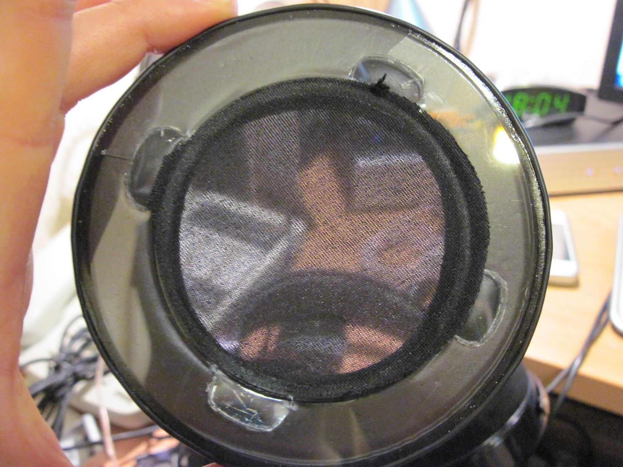

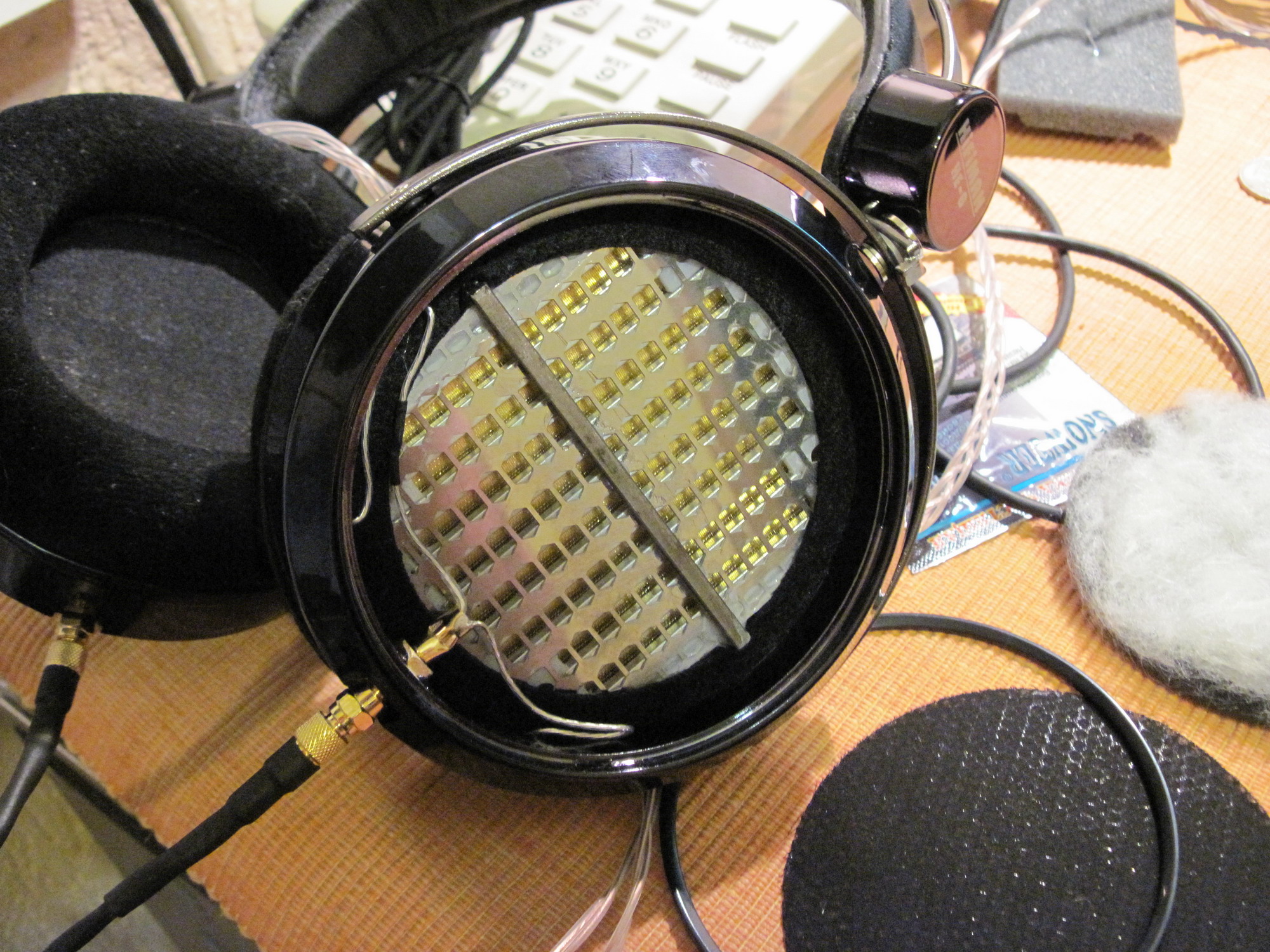

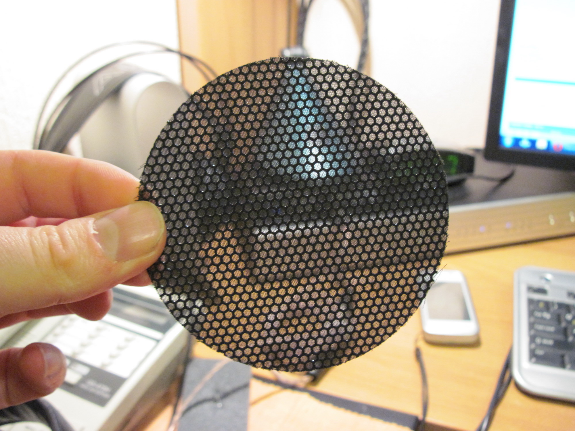

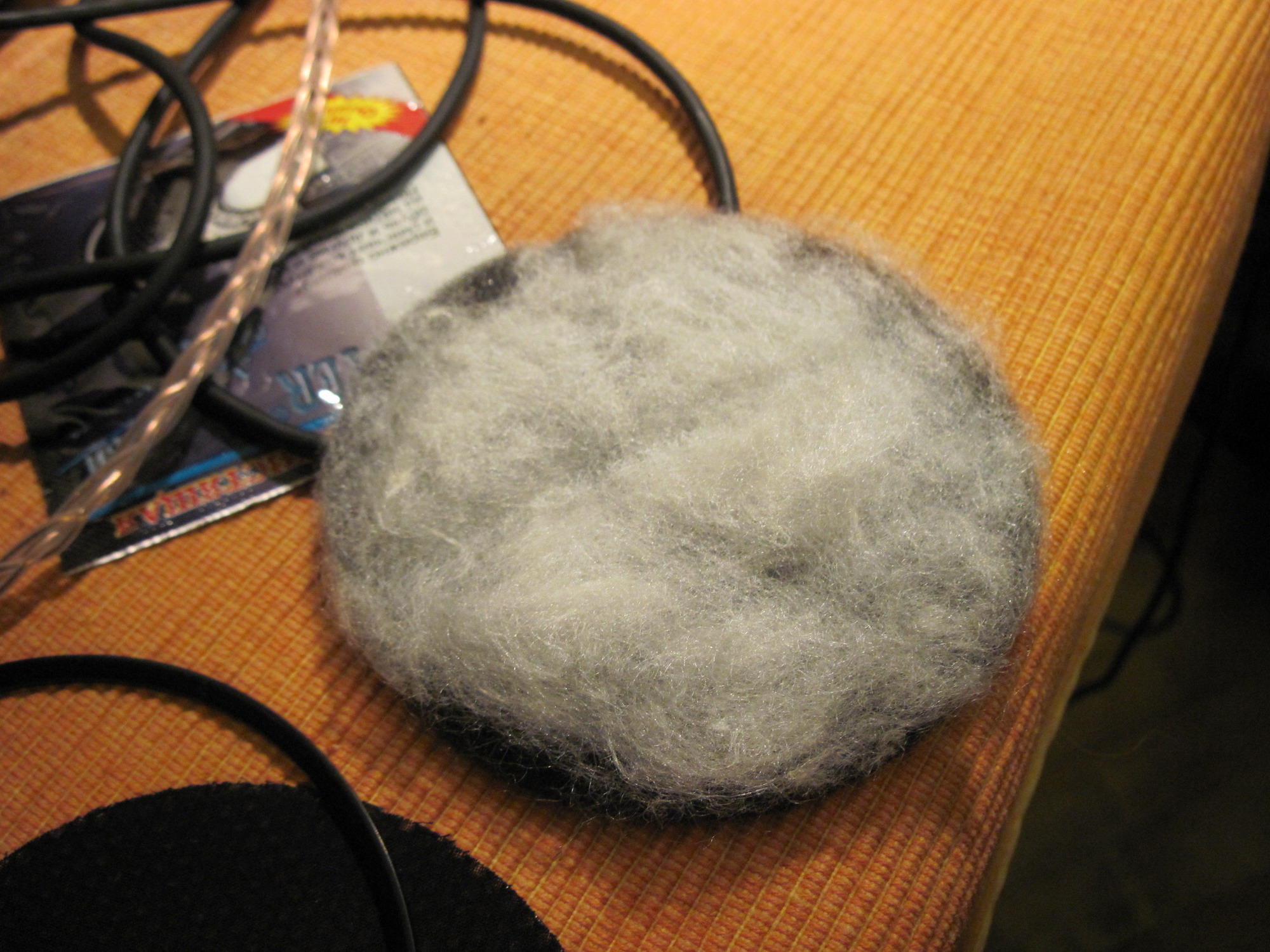

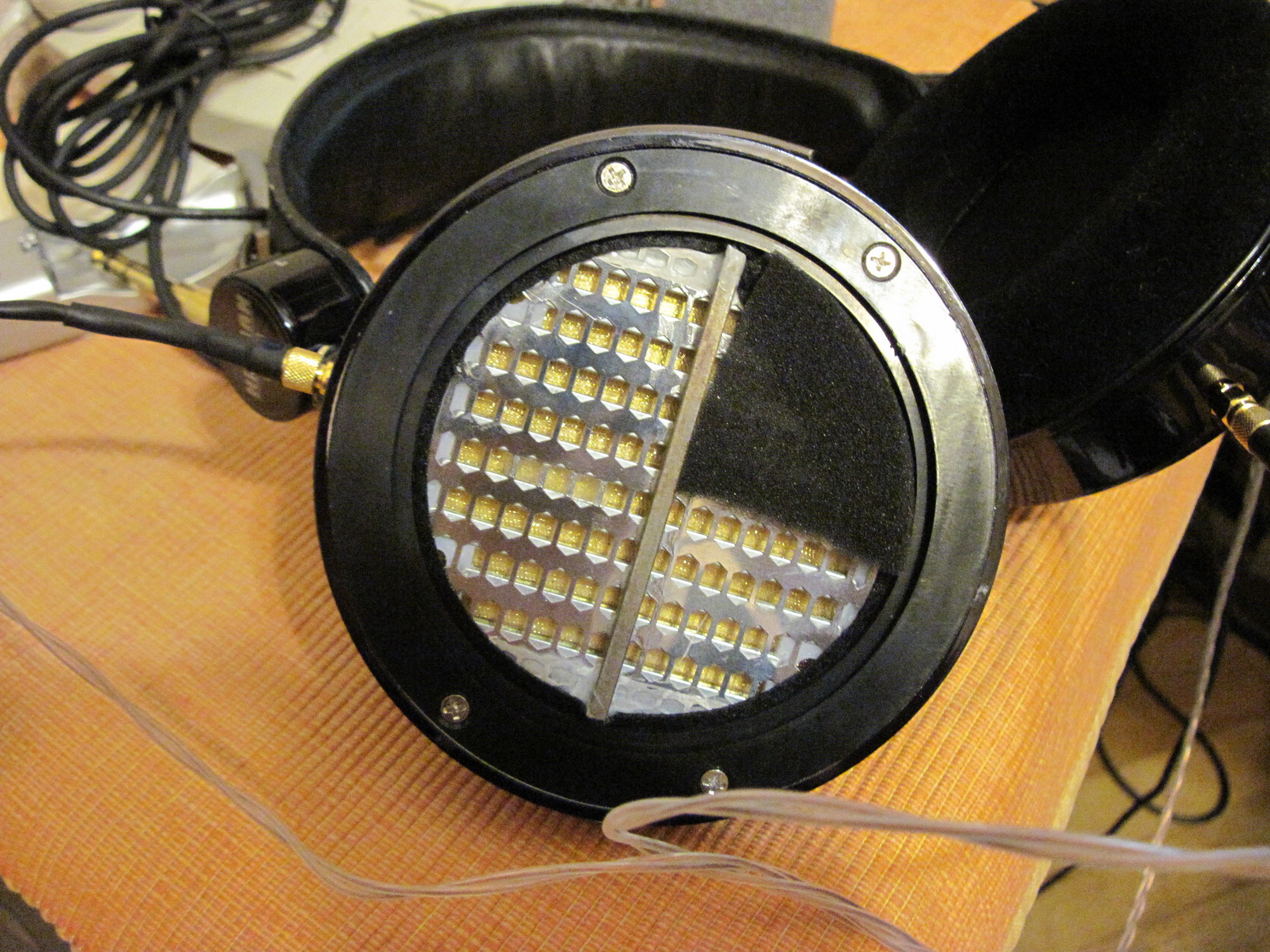

Так что с точки зрения меня лично - модель не особо интересна. Я лично лучше буду мириться с более мягкими басами, с более массивной и менее ударной манерой на басах, чем с крикливостью на вч. Возить, за такие деньги - не буду однозначно. Я думаю, любой кто захочет, сможет сделать из HE5 что-то подобное HE6 без особых проблем. Например я делал что - брал некую "тряпочку". Саму по себе полу_акустически_прозрачную (спасибо Serg62? а фотку тряпочки позже приложу smile.gif), но с небольшими дырочками и прикладывал к внешеней стороне HE5/ Бас становился более собранным и менее насыщенным, что сближало обе модели по поведению на басах. Так же, туже самую тряпочку можно было проложить внутрь чашки HE6 и получить более чистые менее агрессивные верха. НО! Пики то она не сильно сглаживает - крикливость и иногдашные подзвоны остаются. В любом случае, проще просадить весь бас, чем конкретных пару пиков на вч. Так что по всем параметрам, HE5 получаются более выгодной покупкой. Они дешевле и их проще приблизить к HE6 чем наоборот.
