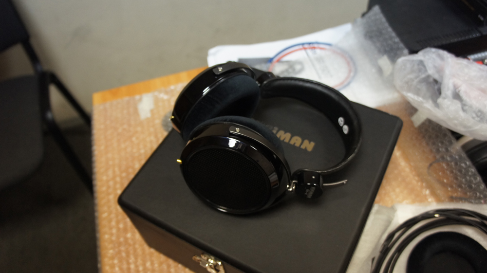

Приехали HE4
Думаю, можно переставать возить HE5 и HE6 smile.gif Соотношение цена/качество - жесть однако smile.gif
Кратко описать моно так.
Остался кажись пичок на вч который сыпет песочком. В остальном - идеальны. Бас даже лучше (туже, плотнее, очерченее) чем на HE5/ Чем то похож на HE6. Вообще похоже на комбинацию особенностей HE5 и HE6
Это по началу - позже подробнее отпишу

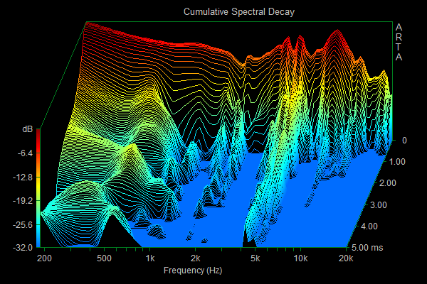

Кстати, тут решили сваять кабель с фильтром который будет резать к е... эээ к чертовой матери вообще те самые области со "звонкими вч", которые, на мой взгляд, являются практически единственным недостатком динамиков спользуемых в Аужезах и Хифиманах.
под это дело надо было хоть что-то смастрячить чтоб понять - а с чем и где вообще работать то?
Просьба не смеятся - конечно оно промежуточное, как бы за неимением лучшего.
Но!
Если не смотреть на низы, график которых в общем-то зависит скорее от плотности прилегания и изоляции и внутреннего объема (а следовательно у каждого - свой!) то поведение для сч и вч в ухе (которое примерно на таком расстоянии и находится) более чем адекватно.
И вот что забавно - именно это отображение как раз очень сильно коррелирует с тем что именно мне слышится.
(Кроме того, адекватность этого метода для проверки всего что выше (как видно) 200-300гц можно запросто проверить тупо надев любые наушники и то плотнее их прижимать (но не сильно - чтоб не менялось положение уха внутри) то чуток отодвигать. Хотя тут конечно не все адекватно... Например надо бы понять еще - как это все ведет себя с наушниками "накладными" которые давят на раковину. )

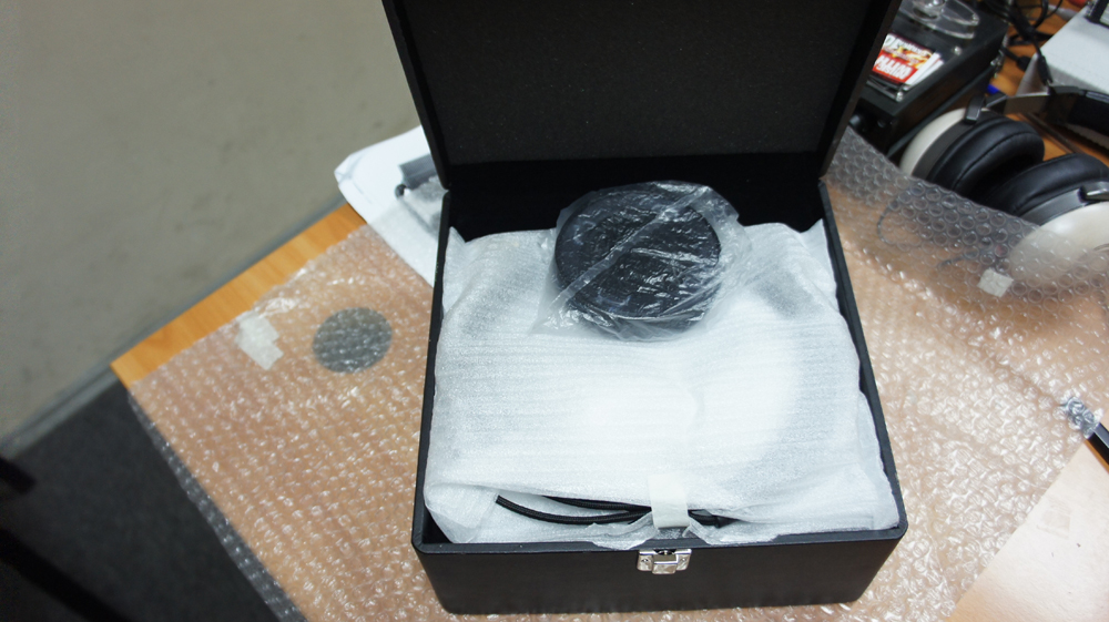

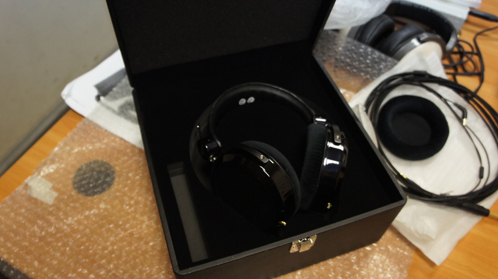

В начале немного о комплектации, она оказалось весьма богатой, несколько отличается от того, что я читал ранее и был весьма приятно удивлен:
1. Теперь наушники вместо бестолкового здорового черного чемодана аля ХМ-801 поставляются сразу в сумке для переноски с ручкой (хотел такую заказывать отдельно у фанга, теперь не придется. вот такой). На мой взгляд это намного более удобно и функционально, к тому же экономит деньги))
2. Фанг прислушался к здравому смыслу и наконец-то вместо одной запасной амбушюры положил две! правда велюровые, такие же какие надеты на наушниках, совсем хорошо если бы вместо них были кожанные.
3. Мешок для переноски навроде такого у Сенх ХД25-1 или АТ, только из какого-то совсем дерьмового неизвестного мне материала, какая-то помесь клеенки и кожзама с бархатистой поверхностью.

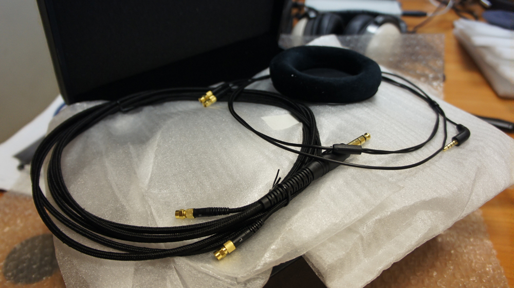

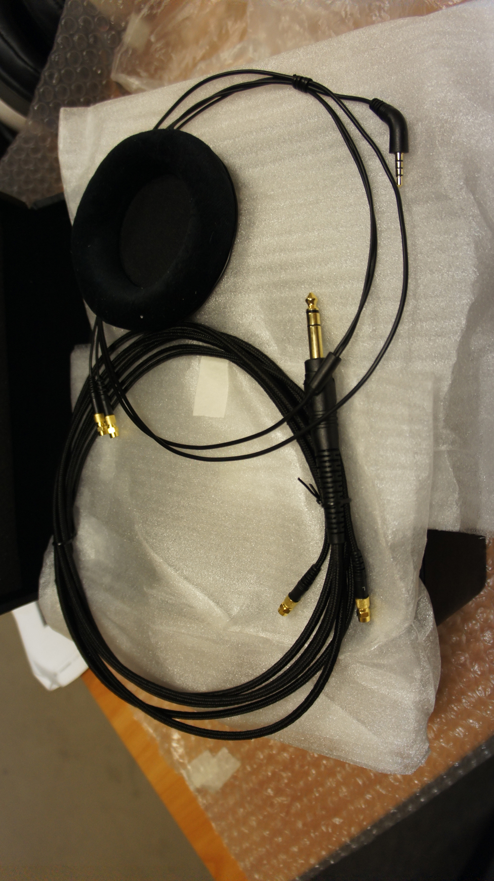

4. Два кабеля - один длинный (3м) и толстый, внешне понравился, прикольная матерчатая оплетка и сечение вызывает уважение, но очевидно качество проводника не айс. Второй короткий (1,2м) и очень тонкий, просто до бесстыдства тонкий для таких наушников, штекер 4-х контактный миниджек (для балансного подключения). С обычной небалансной дырки играет только один канал. Но тут (внимание!) в комплекте есть короткий хвост 3.5->3.5 мм, который делает из балансного кабеля обычный. Чтобы совсем было понятно это точно такой же хвост, как в комплекте с ре272, буквально один в один. Таким образом из коробки наушники можно скоммутировать с любым классическим устройством (6,3; 3,5; баланс/небаланс). В результате на 801м пробовал оба кабеля (для длинного использовал переходник на 3,5), играют совершенно одинаково и сильно подозреваю, что они нехило подпорчивают потенциал наушников. Но Фанг и об этом позаботился, читаем далее.
5. Специально для тех, кому ни в какую не нравятся стоковые кабеля и кто умеет работать паяльником заботливый Фанг вложил парочку клемм, чтобы можно было самому спаять себе кабель и не парить мозг о том, откуда достать эти коннекторы. Таким образом нам будет нужен только сам проводник и джек на свой вкус.
6. Лаконичная бумажка.
